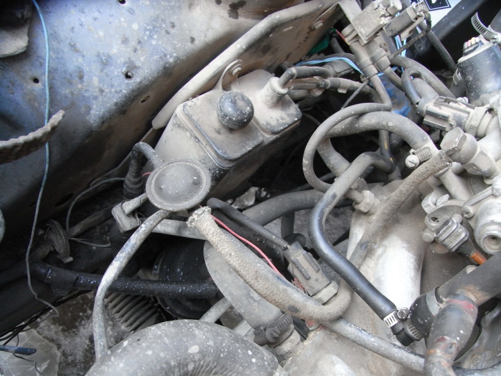

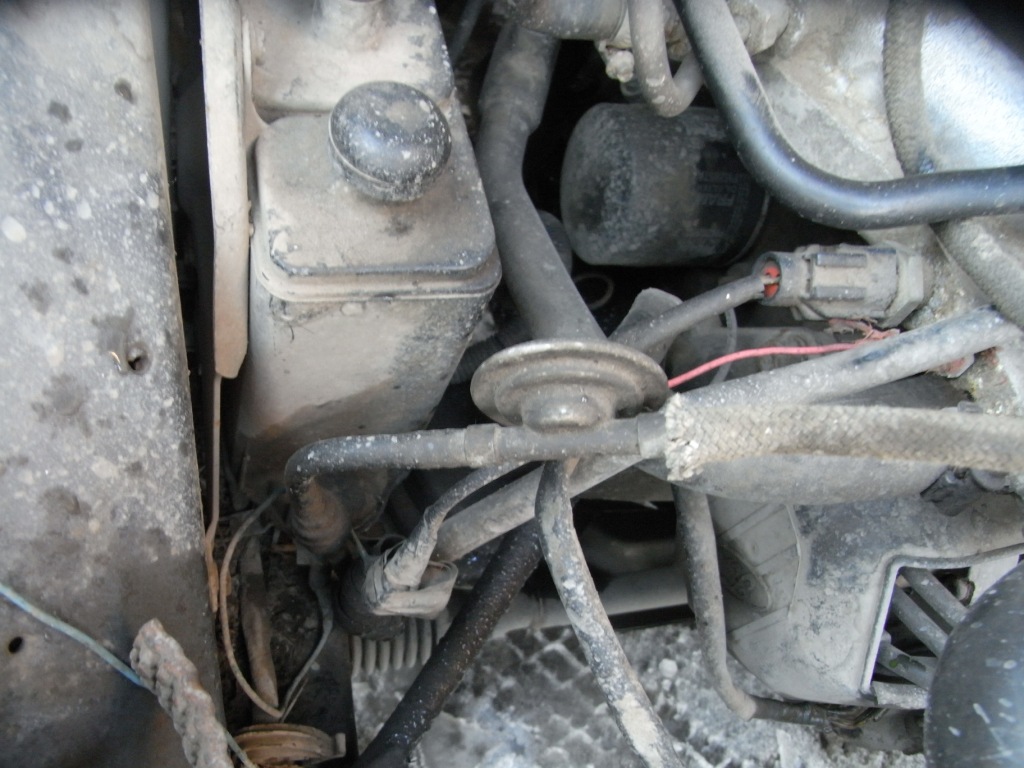

Братья по разуму,просветите чуток.Между топливным фильтром и корпусом моновпрыска в топливопроводе установлена ещё какая-то круглая байда, похожая на лягушку от пропановского баллона,только меньше раз в пять и корпус завальцован (неразборная зараза).Есть ли такая у кого, и что это такое? (может какой регулятор давления) Тройник к монику цеплять не стал (вопрос о наличии тройника),зато решил посмотреть а какое вообще давление подходит после этой "лягушки", получилось 2атм.Причём после набора этого давления насос сразу отключался.Как мозг определяет,что давление достаточно ведь датчика давления топлива в системе нет или может я его не увидел? :smile139:

kingoff, да пойми, на СТО нужно ездить только схождение проверять. В остальном, в особенности, что касается системы вспрыска Эскортов, они вряд ли помогут. Надо либо самому разбираться, либо к специалисту, которые разбирается в этих системах впрыска везти.
Они могут много что наговорить, и лямбду заставить заменить, а когда и после этого всё останется по-прежнему - начнут на другие датчики грешить.
К слову, лямбду лучше вообще отключи, чтобы не мешала диагностировать проблему. Без лямбды всё должно работать более или менее нормально, расход только будет побольше.
planer, сфотографировать бы эту штуку... А каким образом ты включаешь бензонасос, который отключается сам при достижении определённого давления? Включаешь стартер? Или перемычку в блоке реле ставишь?

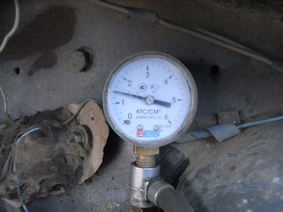

Разобрался с давлениями.Сегодня надыбал тройник :smile70: давление в работающей системе около 1,5атм. от оборотов не зависит,но если резко открыть заслонку, стрелка немного подёргивалась.На незаведённом моторе и включенном зажигании мозг через пару сек. сам отключает насос,этого времени достаточно для набора 2атм.Если давление стравить,насос всёравно не включался,но тут же оживал при начале вращения коленвала (имеется кнопка независимого пуска стартера).И вот фотки.

Хм, странный грибок. Фордовский номер на нем есть? Попробуй считать.
На регуляторе пломба стояла или крутили уже давление раньше? (Я по прежнему сомневаюсь, что там рабочее давление выше 1 бара.)
Насос при включении зажигания работает 3 секунды и вырубается до включения стартера вне зависимости от давлений или чего еще.

Номера на этой штуке не увидел (зачищу шкуркой,посмотрю повнимательней).Но эта ерундовина точно штатная, т.к. на втором моём авто установлена такая же.Отсутствие заглушки меня тоже насторожило,может кто регулятор и крутил,но это был не я. :smile70:
З.Ы.А кто тогда в топливомагистрале регулирует давление на уровне 2атм.? ::thinking::

Если я правильно понял это адсорбера канистра!!!! Вот тут про нее есть немного тут
У меня на нее ругались коды!

Канистру мы знаем она нас не интересует.Я же писал что в топливопроводе круглая фигня,на фото видно подводной штуцер моника,шланг и на нём оно висит. :cool:
ИМХО,канистра,на мой взгляд,всё-таки прямоугольная. :bye:
Ну точно значит 1,5 бара нештатное давление, кто-то поднимал руками.
Да никто не регулирует. Насос просто за две секунды успел 2 атмосферы накачать (если я правильно понял, что ты мерил давление "в стенку", включая зажигание) и потом выключился. Если бы не выключился, то накачал бы сколько смог, потом крякнул бы (ну либо не крякнул бы, но режим работы был бы крайне нештатный, со всякими там неприятными звуками и рывками).
Да мерил в стенку.НО стартером провоцировал повторные включения насоса, а стрелка как вкопанная на двойке замирала и всё,больше ни-ни. При чём так и держало это давление,пока бенз не стравишь.А Вы пробовали на своём авто такой замер провести? Любопытно сколько очков Эскортовские бензонасосы дают в моник. :roll:
