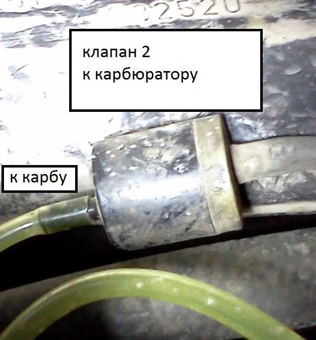

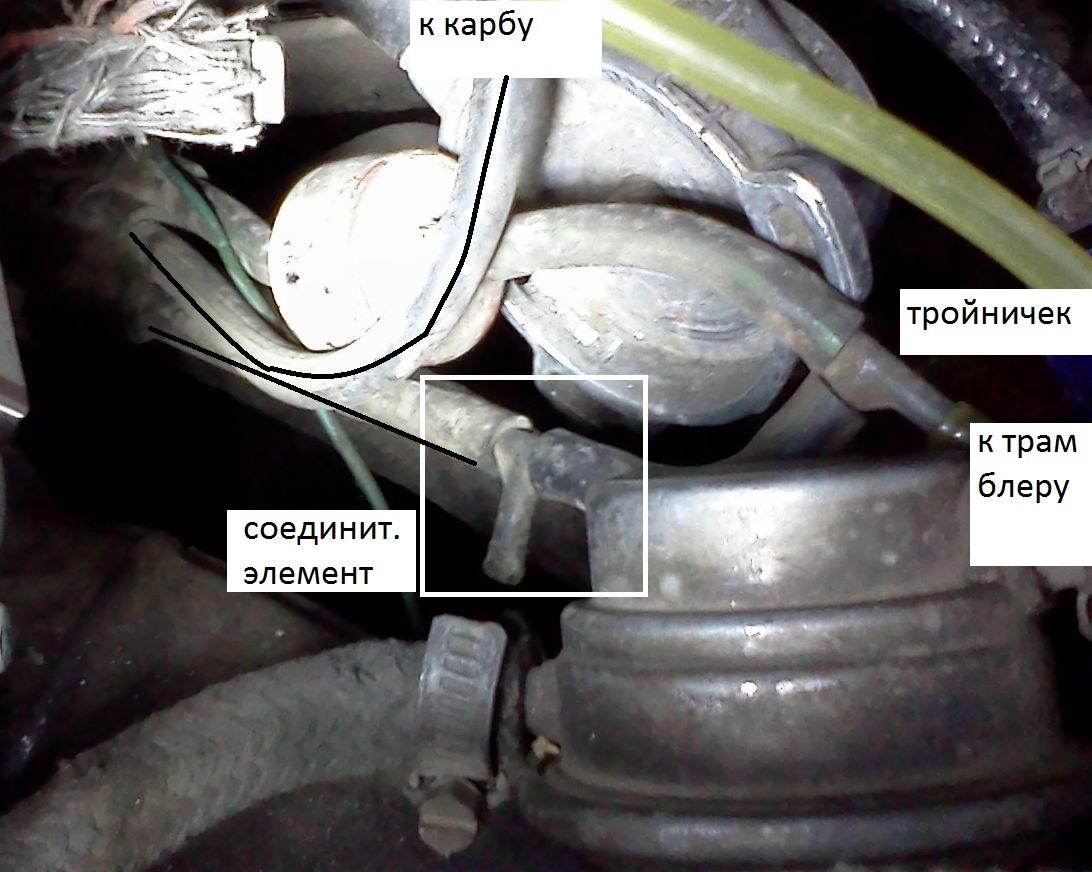

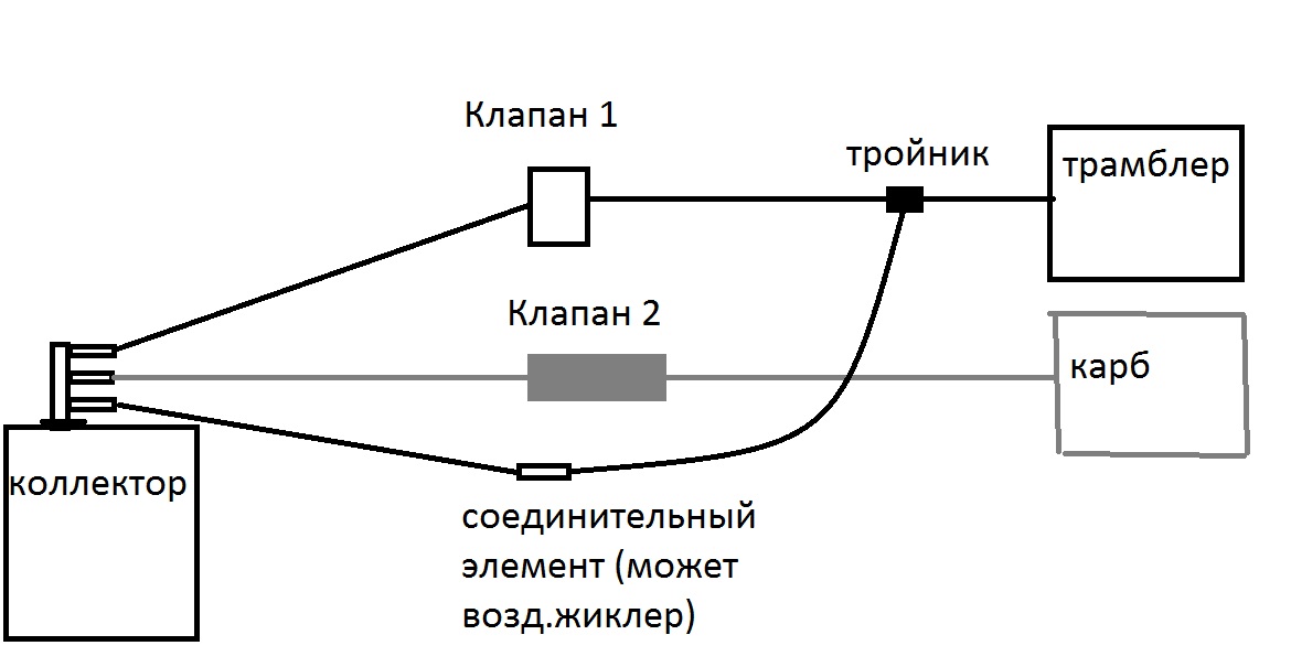

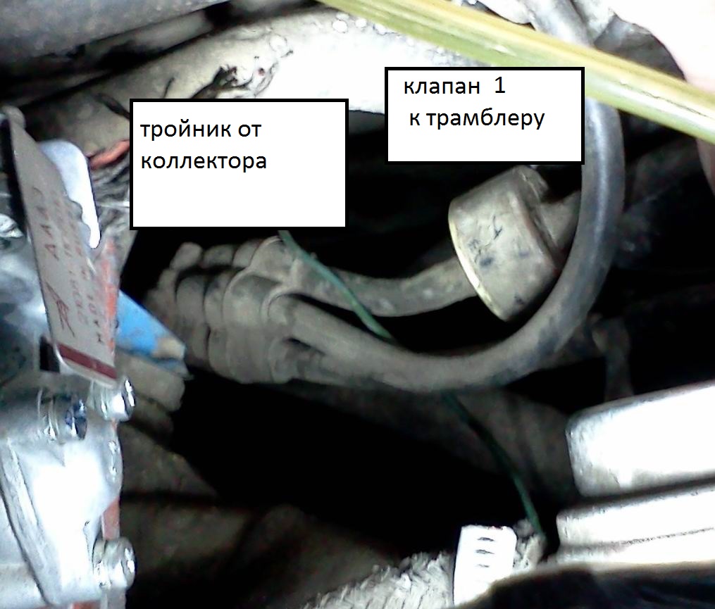

_Владислав_ писал(а):
лучше оставить по старой системе,там удет усиление/ослабление ваккума в зависимости от температуры антифриза, вот у меня сейчас стоит напрямую но хотел бы сделать как в стоке, схему можешь рассказать?
Посмотрел как идут вакуумные трубки к трамблеру, нарисовал схемку.
Сфотографировать нормально не получается, мешают шланги и темновато под капотом...
Если кто-то понимает как оно работает, объясните, пожалуйста)))

Комментарий к файлу: схема вакуумных трубок к трамблеру

СообщениеДобавлено: Вт ноя 13, 2012 4:59
Сообщения: 683
Откуда: Красноярск
клапан 1-задержка,2-усиление/ослабление, тройник на коллекторе-ваккумный клапан по температуре антифриза(вроде на 35 гр)
