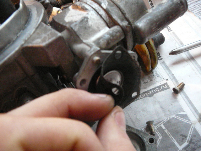

такое чувство, что резинка на диафрагме подсохла... Может её на какой-нибудь герметик?
Пружинка нормальная...

Дома воздух 25 градусов а карб металлический так что холодный. Я же писал чтобы он не сильно тянул эту пружину чтобы заслонка была закрыта но не туго. У меня пружина минимальное натежение даёт.

У меня пружина стоит так, что если её затягивать-она будет открывать заслонку. Она стоит не правильно?

Ты диафрагму на просвет посмотри если от средины до краёв, нет ли трещин или свет просвечивается через неё, если нет то нормальная.

Да вроде все нормально с ней(резинкой)...
