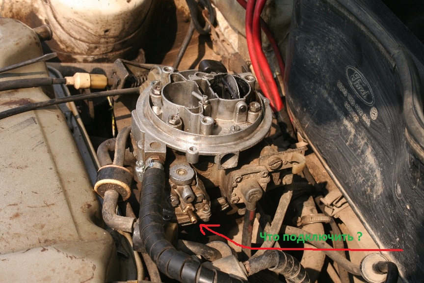

Здравствуйте.
Есть Форд Эскорт 1988г. На нем стоит Вебер 23-21.
Подскажите пожалуйста, какие жиклеры должны стоять, и что подключается к месту указаному на фото.
IMG_6380.JPG [ 259.41 КБ | Просмотров: 11067 ]
Ford Escort, 1988 г., 1.4 бензин, Weber (2V) DFTM, универсал, Львов.

nazarini писал(а):
Здравствуйте.
Машину в подпись как у всех сделай, и регион в профиле выставь
