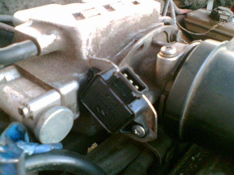

У меня так было: Симптомы - расход 13 на сотню, не четкий ХХ (дергалась 900-1200), и время от времени подергивалась но не назоиливо.Потом(через 12000км) стала похуже - дергалась при разгоне, это уже жутко не нравилось. Умер ДПДЗ. Новый предлагали за 3000р, б/у за 1000(не понятно сколько прослужит).Пораскинул мозгами, купил ДПДЗ от ГАЗ(очень похож) за 170р, сделал переходник- крепеж,сделалп роводок с двумя разъемами(чтоб не резать родной).Итог: холостые стабильные, нет ни каких рывков, и главное расход по городу ~8-9л!!!!По Трасе 6!!!!!

Кстати вот фото ДПДЗ имплатированого на EFI
111.jpg [ 61.35 КБ | Просмотров: 2847 ]
А подробней пожно? Как устанавливал ( переходник делал)?

СообщениеДобавлено: Пн окт 01, 2007 20:24
PTZAquagen.
Спасибо,важная инфа!
Перенёс в раздел Фак./система питания/зажигание/.
