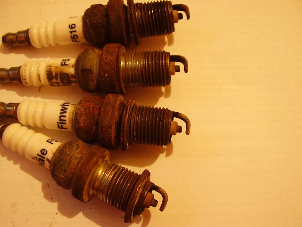

вот поменял на новые свечи - НГК. На своем сайте они рекомендуют для моего движка свечи с калильным числом 5 и зазором 10. Я взял с калильным 6 и зазором 8. Теперь возникло ощущение что на высоких оборотах машина ускоряется немного быстрее чем раньше - хотя может это мое субъективное мнение... Вот мои старые свечи:

По свечам:мотор в хорошем состояни,колпачки не текут,с кольцами тоже тип-топ,нагар хороший.Вот только на третьей( сверху считать) каменистые серого цвета отложения-либо плохой бензин,либо масло пора менять на другую марку и качество.
Свечи давно отработанные-ибо зазор выгорел более чем нужно(боковой электрод сузился).
ПС:НЖК свечи очень редко хорошие,много палева в Питере.
Спасибо, так много полезной информации!
