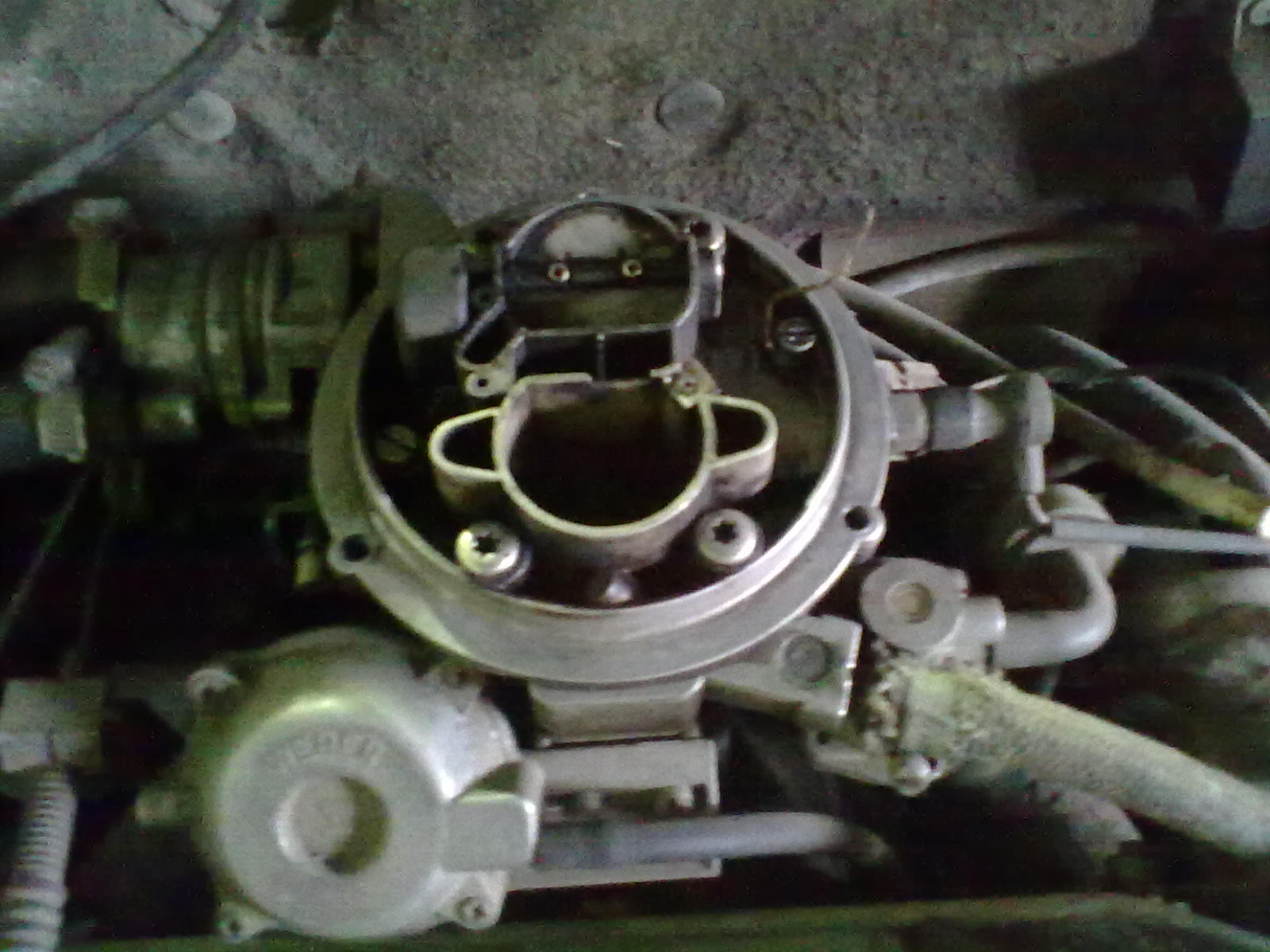

я дико извиняюсь,что влазию ещё и со своим вопросом,как бы мне сделать свой карбик с ручным подсосом,может верх поменять просто,если да тогдеж его взять,мне эта бипружина надоела уже ваще,и зажимал её как тут где то описывалась,и всё уже,есть мож у кого

Для 1,6 должны быть диаметры смесительных камер 28/23. А 19/20 ставились на Фиесты и Эскорты с объемами двигателя 1,1 -1,3.
Снял карб, разобрал, нашел на корпусе маркировку - у меня 26/28, не маловато? По мануалу для 1.6 LUK должен быть 28/32..вообще, тяга слабовата всегда была, может в этом дело?
