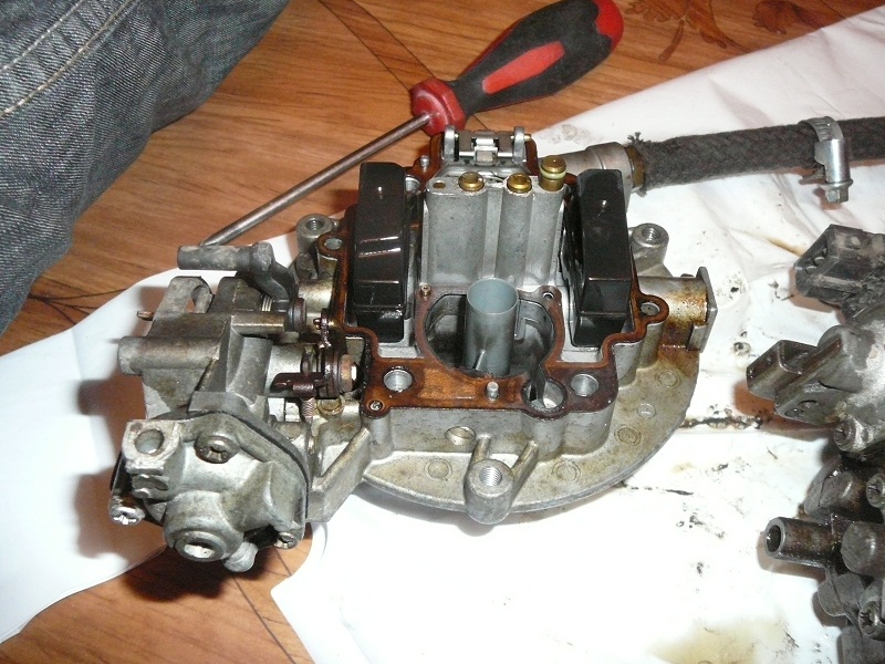

Снял я карб. Его просто разобрать и почистить?

сначала почисть снаружи, потом уже лезь внутрь, и старайся не убить прокладки - фиг найдешь, лучше даже с бритвой или со скальпелем.

Прокладки сами все отходят...
Все с ними нормально.
Должны ли жиклеры "проглядываться" на свет? То есть трубчатая полость?!
96 год, хэтч 5 дв, 1.6 CVH Weber 28-32 90 сил, ГУР, ABS, кондей.
СообщениеДобавлено: Пн дек 20, 2010 20:50
Угу должны,ещё и проверь подходят на твой карб или нет,в ссылке по карбам можешь глянуть какие лучше поставить жиклёры.

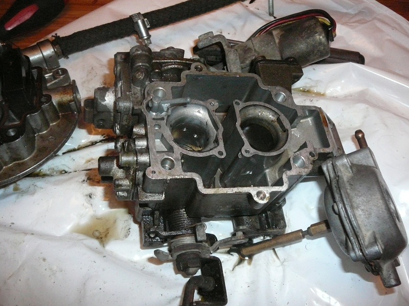

Вот фотки.
P1050969.jpg [ 201.46 КБ | Просмотров: 2886 ]
P1050967.jpg [ 201.87 КБ | Просмотров: 2884 ]

В камере, которая находится ближе к радиатору виден нагар!
В одном из жиклеров также нагар!
Каким образом "пробивать" забитости?

ага, а еще ты их можешь перепутать местами и машина начнет жрать вдвое, а еще предхоз мог перепутать, а еще на них может не оказаться маркировки. Первая переборка карба - желательно проверить все на отсутствие косяков предхоза.

спички, ватная палочка, ацетон плюс бензин, ООООЧЕНЬ желателен компрессор. Ну и шприц.

Видел темку, где карбюратор подробно разбирали с фото, но потерял ссылку... Где найти?
Кстати, не жиклеры а 2-я камера (из нутри карба) в нагаре.
Также в нагаре 2-й эмульсионный колодец(тот, что без заслонки)

http://pokatili.ru/forum/forum114.php для этого есть ФАК ищи свой :lol:
СообщениеДобавлено: Пн дек 20, 2010 21:17
Стас Спб ну вытяжка не помешает ваще-та :lol: советую коробочку с ячейками использовать - удобно
