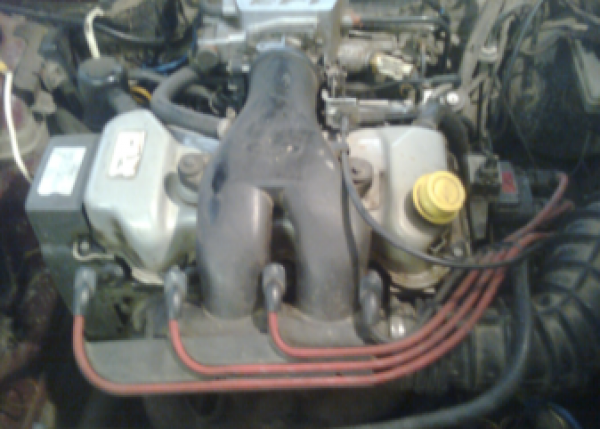

СообщениеДобавлено: Сб июн 19, 2010 23:47
вот провода
111.png [ 205.77 КБ | Просмотров: 4058 ]

Теперь понятно, почему они у тебя еакие длинные

Ну и почему?Потому что они уложены как должны быть по лотку?Я пробовал без лотка,но 3 провод обычно всё равно коротковат из за воздухозабора.

tsarik, прикрути катушку ближе к свечам :smile70:

Судя по фотке у тебя от первого цилиндра провод идет к самой дальней дырке на катушке. У меня только одна единственная схема когда все провода дотягиваются и подключены. И Первый идет к ближайшей доступной. А попробуй её хотяб повернуть в верх, у меня в верх смотрит. может выиграешь 2-3 см.
А что катушку можно ставить куда угодно??? тогда чего инженеры производители её так не удобно вклячили?

чтоб пользователь не лапал ее руками и его не долбало киловольтами. Щютка. *удаки просто.

Она там стоит потому, что стояла там и во времена трамблера.
