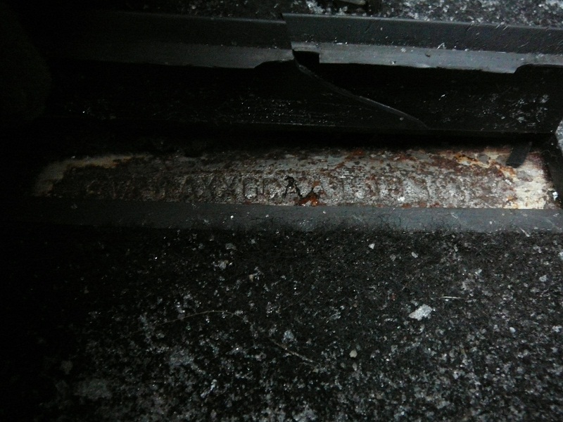

Немного не в тему, но к моей машинке.
Как считаете, оценят такой вин на кузове в государственном МРЭО?
Цифры в конце видны... На фото плохо вышли. 01383 достаточно хорошо проглядываются...
ВИН WFOAXXGCAATS01383
кСТАТИ, НА НЕГО ЖЕ БУДУТ СМОТРЕТЬ? Или все же есть еще какой-то необходимый номер, помимо номера двигателя?

::thinking:: Мдя карбюратор здесь явно ни при чём ::thinking::
Номера на кузове больше нигде нет,но у тебя вроде нормально читается ::thinking:: думаю в крайнем случае могут написать какие цифры не читаются,для начала всё равно на постановку на учёт съездий может и так пройдёт :lol:

Номер есть ещё под лобовым стеклом и на шильдике в капоте.
это вторичныё номера,вроде ментам они пофигу,вот тема по номеру кузова
http://pokatili.ru/forum/ftopic24004.php
СообщениеДобавлено: Вс дек 19, 2010 22:55
Стас Спб писал(а):
А чем можно его обработать, чтобы защитить от дальнейшего исчезновения?
я на жыге залила остатками 2к лака прозрачного - у коллеги оставалось. Гаи вроде не лаялись, но машина и в МРЭО с тех пор не была.

Если залить маслом или тормозухой-поможет остановить дальнейшее уничтожение?
96 год, хэтч 5 дв, 1.6 CVH Weber 28-32 90 сил, ГУР, ABS, кондей.
СообщениеДобавлено: Пн дек 20, 2010 3:22
ну маслом еще как-то можно понять, но тормозухой-то зачем??? она же с водой... дожрет краску и за остальное примется
