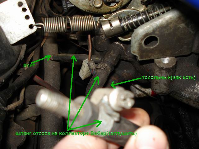

О, оказывается кастрюли у меня нет! Над карбом нечто совсем небольшое, чёрное, вправо уходит гофра, кончающаяся очень красивой. но уже порядком подсасранной штукой(как мне объяснили в магазине - спортивный фильтр!). Сравнив мысленно эту чудо конструкцию с аналогичной на моей спортивной машине, решил что продавец надо мной пошутил. Да и забиватся такой фильр в подкапотном пространстве, помойму, будет гораздо быстрее. Но не суть.. Далее обратился к месту в ФАКе, где затыкаются разные отверстия.[/img]
2108-7_366.jpg [ 54.47 КБ | Просмотров: 5443 ]

Итак. На рисунке из пучка стрелок, две левые указывают на патрубок отсоса коллектора(так ведь?). У патрубка два рукава, тот что поменьше, на рисунке помечен "винт". У меня он также заглушен, разница только в том, что направлен он вверх. Второй рукав, большой нужно тоже заглушить, судя по подписи. У меня на него был надет шланг, другой конец шланга был перегнут и стянут хомутом. При работе на холостых, покрутив этот шланг я услышал, как начали расти обороты - видать конструция не гермитичная. Исправил. Теперь такой же, как меньший брат. Нижний патрубок, судя по стрелке, идёт в систему охлаждения, у меня он подсоединён, порядок. Ещё есть штуцер отсоса картерных газов, он с другой стороны, есть на другом фото, заглушён аналогично.А вот что за шланг в руке у маэстро?

-что за шланг в руке у маэстро?

Думаю что для ознакомления с даннфм карбом вам надо скачать книжку по солексу от "За рулем" ссылки на книги есть несколько страниц назад.
вдшки можно побрызнать
номиналы на пусковое в книжке про которую я сказал
зажигание можно регулировать самому,только метку поставь где было чтоб если что вернуть назад.
неглохнущий мотор-скорее всего неисправна электро система хх(на карбе клапан хх и напряжение на него.........),либо карб
вот еще фото,старовато но может поможет http://pokatili.ru/forum/viewtopic.php?p=377675
