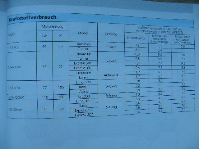

в нете часто пишут неточно-вот из инструкции 1991 года на эскорты :
p.s.-старые форды ,на мой взгляд,особой экономичностью не отличаются,более-менее экономичные начиная со 2 фокуса.
004.JPG [ 60.99 КБ | Просмотров: 2879 ]

спасибо за фотку!!!
А 5,9 и 7,5 это это при каких скоростях? до 90 или 90-120?

5,9-при 90 км/ч;7,5-при 120 км/ч.

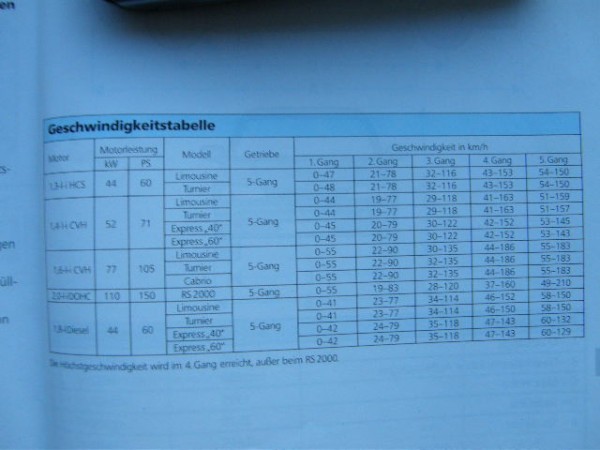

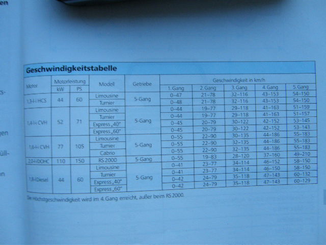

ну и в качестве наглядного пособия таблица,как рекомендуют ездить инженеры форда на эскортах 1991 модельного ряда.
001.JPG [ 59.74 КБ | Просмотров: 2882 ]
Это не рекомендации как ездить, а таблица допустимых скоростей на разных передачах!
И вылезает эта таблица из допустимых оборотов двигателя.

а таблица допустимых скоростей разве не рекомендация как можно ездить на какой передаче ? информация есть,а уж до скольки крутить движок каждый сам решит.

juris, я всё же думаю, что инженеры Форд совершенно не рекомендовали бы ехать 90 км/ч на 2 передаче ) Или 130 на 3.
5 передачу можно после 60 смело врубать.
