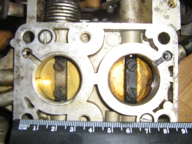

Это растояние отверстий на вебере
2.jpg [ 168.04 КБ | Просмотров: 3716 ]

Господи,Андреич! Ну,я ж писал про это!
Солекс ставится без проставки на коллектор ДФТМ,а у тебя ТЛДМ.Значит нужно точить проставку.И схемы и чертежи выложены ведь!

Ааа... понял, я мимо как-то эту тему про проставку пропустил!

Щас в поиске посмотрел,нашёл тока под однокамерник.
Ладно,Дима на пальцах объясню. :wink:
Найди кусок эбонита или алюминия.Вырезаешь прямоугольник в толщину 2 см,но по ширине и длине площадки Солекса.Высверливаешь отвертия под камеры(так, чтоб при совмещении с карбом не было ступенек).Потом прикладываешь к коллектору и намечаешь керном точки под отверстия для болтов крепления проставки к коллектору.Затем прикладываешь проставку к площадке(фланецу) Солекса и керном намечаешь точки под болты для солекса(болты Солекса будут висеть в воздухе за коллектором).
Высверлить так чтоб проставка с внутренними камерами не имела ступенек по переходу:карб-прокладка-проставка-прокладка-коллектор
Всё ясно?Будут вопросы,стучи в личку.
