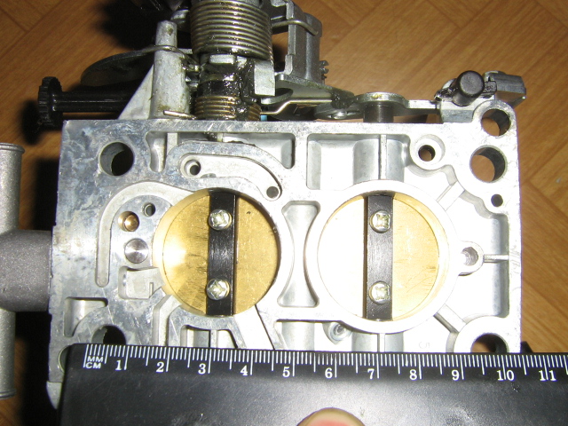

Купил я себе Карбюратор(новенький солекс), и с толкнулся с проблемой! Не совпадают отверстия крепления карбюратора, причем по жестокому! Разница несовпадения очень большая!
Что делать??? Можно под этот карб купить коллектор впускной???
Или они все будут с таким же растоянием крепежных отверстий, как и на моём коллекторе???
