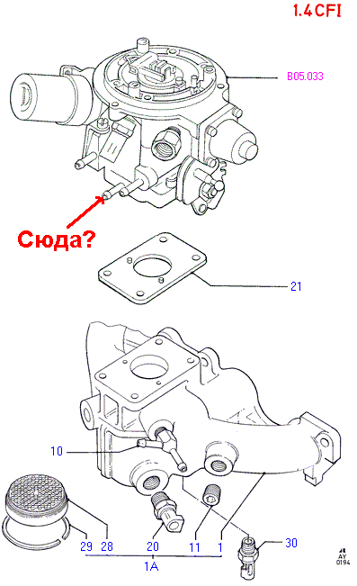

 Заголовок сообщения: Куда идет шлангочка от MAP-a
СообщениеДобавлено: Чт апр 25, 2013 18:48
Зарегистрирован: Вт апр 23, 2013 22:01
Сообщения: 2
Подскажите куда идет шлангочка от MAP датчика, у меня она сейчас втыкается снизу в воздушный фильтр, но меня почемуто терзают сомнния что должна она втыкаться в моноинжектор, под разьемом датчика температуты воздуха.
CFI14.GIF [ 24.21 КБ | Просмотров: 28916 ]
Ford Escort 1.4, 1991 года, моноинжектор(Weber).
 Заголовок сообщения: Re: Куда идет шлангочка от MAP-a
СообщениеДобавлено: Вс апр 28, 2013 22:12
Сообщения: 232
Откуда: Молдова, Тирасполь
Шлангочка от МАПа подключается за дроссельной заслонкой. На рисунке штуцер со стрелкой -- это для МАПа.
