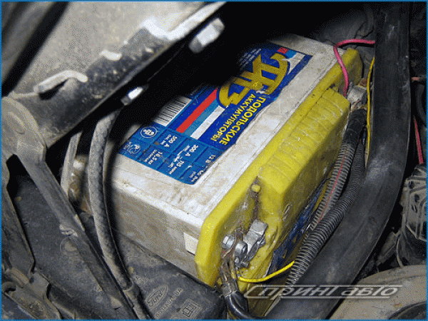

Когда АКБ стоит клеммами к тебе, у эскортовского (-) слева, (+) справа. Ограничение по высоте тоже есть - померяй свой, поймешь. Провода удлиннять не стоит, лучше купить то что надо, а то будет как тут(мондео). Фильтр как и всегда должен попасть в направляющие корпуса, стоять плотно (без щелей) и не повреждаться корпусом (без заломов на поверхности фильтра).

Пипец... ::doh::

Он че лежа лежит?? :shock:
чо за хрень.ю енто ктож догадался АКБ на бок завалить. а потом удивляется чо акб не работает... :popa:

Пипец... ::doh::
Это был последний гвоздь в крышку гроба?

Народ, АКБ на фотке, судя по комментарию на сайте спринт-авто (это их фотка, что на ней и написано) РАБОТАЕТ. Но колхозность, надежность, и пожарная безопасность такого решения вызывают сомнения в дееспособности создателя этого решения, поэтому и выложил, чтоб народ представил себе последствия необдуманных покупок...
Что касается воды, которая через пробку затекает в АКБ - такое может выдумать только человек ни разу в жизни не видевший эту пробку и саму верхнюю часть АКБ. Чтобы это произошло, нужно чтобы АКБ месяц пролежал на глубине 10м. Автомобильные АКБ часто используются в любительской подводной охоте в качестве якоря для троса/источника питания фонаря, и хуже им от этого не бывает.

Нет, это я про фотку.
А что АКБ у тебя крышечкой не закрыта? У меня под крышечкой ни воды, ни снега...всё на ней...
Нет, снег не будет причиной саморазряда. Причиной саморазряда служит сама зима - чем ниже температура, тем сильнее разряжается АКБ.
ЗЫ. Про фотку - при лежачей АКБ часть пластин не будет закрываться электролитом...

А насчет гвоздя, :smile70: , я имел ввиду АКБ на бочку :bye:
