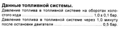

,давление бен.насоса 5.
:shock: Пять чего?Вообще то на моньке давление другое

tsarik, так насос может какое угодно давление давать, главное, чтобы больше 1 атм. Регулятор давления подаёт 1 атм. на форсунку, а остальное в обратку всё равно пойдёт.
