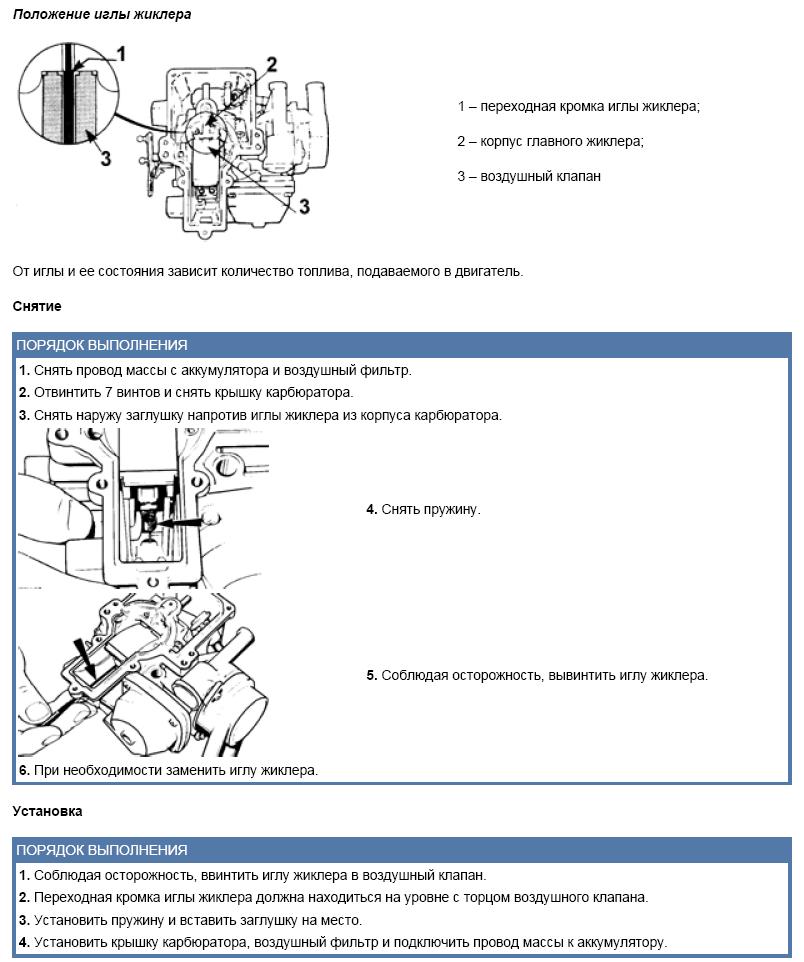

как правильно отрегулировать главную иглу этого гадского карба :evil:
Читал в одной книжке, что она завинчивается до тех пор пока ее выступ не сравняется с заслонкой.
а по подробнее что за выступ и с какой именно заслонкой, если есть ета книшка, отскань по возможности

Чет не получается выложить. Я эту страничку в пдф загнал, а вот куда ее теперь деть - не знаю. Если есть почта - напиши - зашлю. А книга эта - в электронном варианте. Исполняемый файл с прибабахами. Тоже ссылка тут была. Она здоровая - около 170 мб, но путевая.
Завтра еще разок попробую. Сейчас чегот туплю. Домой идти пора.
О, получилось! Смотри аттачмент
Комментарий к файлу: Файл со страничкой, формат pdf
3.1.4.9.pdf [149.86 КБ]

с .pdf делайте скриншот, сохраняйте в .jpeg в любом граф. редакторе, затем в аттач

скинь сцылу океда выкачать мона или как сказал Observer сделай скриншот плиз.

Прошу прощения. Вчера вечером бился с получением скриншота, но как уже сказал сильно тупил. У меня Microsoft Natural Keyboard. Кто знает, тот подтвердит, что принтскрин там нажать - не всегда сразу можно.
Сегодня вроде получилось.
Комментарий к файлу: Страничка из руководства.
3.1.4.9.JPG [102.09 КБ]

Спасиб балшой, буду пытать, потому как папик завернул ее до конца и отпустил на пол оборота вроде

вот только не догнал я малеха на что влияет эта игла. и может ли из за не правильной регулировки иглы увеличиться расход?
Полюбому увеличится, если иглу перетянуть. У нее же конус, так вот, если этот конус завинтить глубже чем нужно, дырка для бензина будет больше, след-но, его больше будет уходить.
