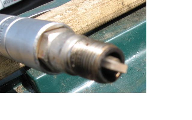

Сегодня провел следственный эксперимент...завел машину (завелась легко) на холостых работает стабильно....прогрелась до рабочей температуры....поработала пару минут после чего резко заглохла и уже больше не завелась...при проворачивании стартёра схватывает немного но заводиться отказывается....ровно через час с нескольких оборотов стартёра легко завелась и повторила тот же фокус....завтра буду пробираться в гараж и вскрывать. но пока не очень понятна причина такого резкого заливания мотора.

Я думал что его заливает....смесь резко переобогащается...но вот добравшись до гаража выкрутил после очередного заглоха...такое очучение что смесь бедная

Сообщения: 1772
Вот такого она цвета....и совершенно чистая...небольшой нагар стирается пальцем до металла

А тогда подсос в задроссельное ищи, наверное. Или нет... может, клапан на горячую отпускает... завести горячую с резкими подгазовками не получается? с вбросом из ускорительного?

Так у Andry движок 1.3. Для такого движка, наверное, это норма. Хотя 5 литров ... :roll: . Тоже склоняюсь к тому, что где-то неучтенный подсос воздуха.
