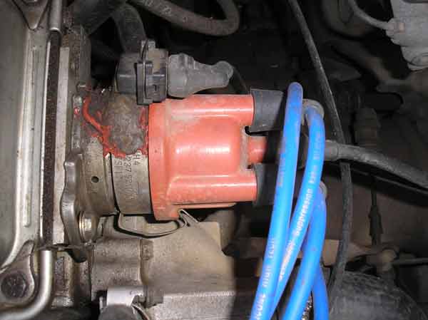

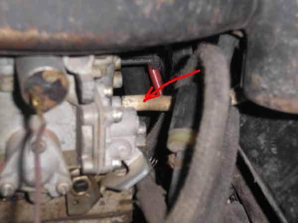

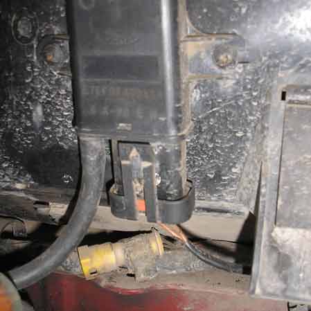

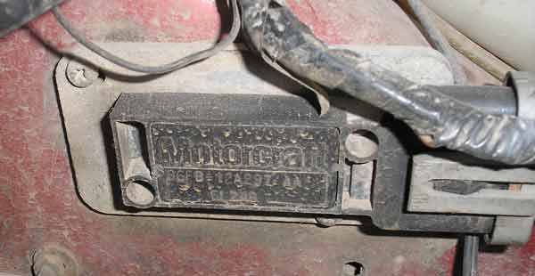

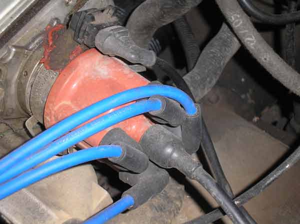

ВО! нашел в офисе у сотрудника фотик, пошел сфоткал
Комментарий к файлу: Вот это трубочка от карбюратора
trub.jpg [ 21.37 КБ | Просмотров: 4192 ]
Комментарий к файлу: Коммутатор
P6282197.jpg [ 17.36 КБ | Просмотров: 4189 ]
Комментарий к файлу: вот эта приблуда соединяется с карбом, что это???
P6282198.jpg [ 16.19 КБ | Просмотров: 4189 ]
Комментарий к файлу: трамблер
P6282200.jpg [ 20.13 КБ | Просмотров: 4189 ]
P6282195.jpg [ 19.95 КБ | Просмотров: 4189 ]

что можете сказать?

Ну во первых я бы посоветовал сменить трамблер.
Сюда по всему в нем очень хорошо копались.
Угол опережения у тебя выставляет блок (черная каробочка с подходящим к нему шлангом от коллектора (карба). Опережение выставляется с помощью магнитного поля (3 провода к катушке).
Честно говоря такие блоки ставились на Скорпио. на Эскортах ни разу не видел. Чаще стоит вакуум. Но здесь ????? Чьё-то ноу-хау.
Вижу данный блок на Эскорте в первые.

Ну во первых я бы посоветовал сменить трамблер.Сюда по всему в нем очень хорошо копались.
я так понимаю что можно на такой же, только без плстилина?
Хы.ы.ыХы.ы. я уже не удивлен! мне аж хочеца познакомится с создателем этого произведения исскуства.
