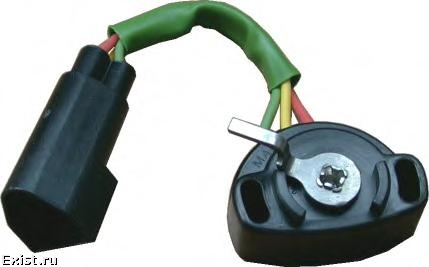

Номер оригинального датчика 6181110.
Есть его неоригинальная копия на экзисте фирмы Meat&Doria за номером 83000. Стоит 2000 рублей.
Сколько там на Ниву то стоит? Я думаю, несложно там переделать, только проявить творческую жилку.

Текс.
Снял этот датчик, держу в руках.
Во-первых, он не красный, а черный, покрашеный красной краской.
Под красной краской я отскреб такие надписи
WEBER
PF07/03
MADE BY
CLOVERN
87SF-9B989-CA
1628
С другой стороны (там же где и на вышеприведенной картинке видно)
MADE IN THE U.K.
Во вторых, как разбирать то его? Высверливать пластиковые заклепочки?

Странно... Мой родной красный, а также который брал на разборках от 1.4 тоже... красный.
Причем мой скорей всего оригинальный - т.к. рычажок приклёпан к оси потенциометра. А с 1.4 - крепится болтиком, разбирать проще.
Пластиковые заклепочки(шляпки) придётся аккуратно высверлить. Но и после этого датчик фигово рассоединяется.
При обратной сборке склеил при помощи герметика(красного :D )
ЗЫ: Фотки где-то в телефоне валяются, хотел сделать отдельный пост с рекомендациями. Теперь уже после сессии - в апреле, боюсь сейчас уже будет некогда. Советами помогу.
