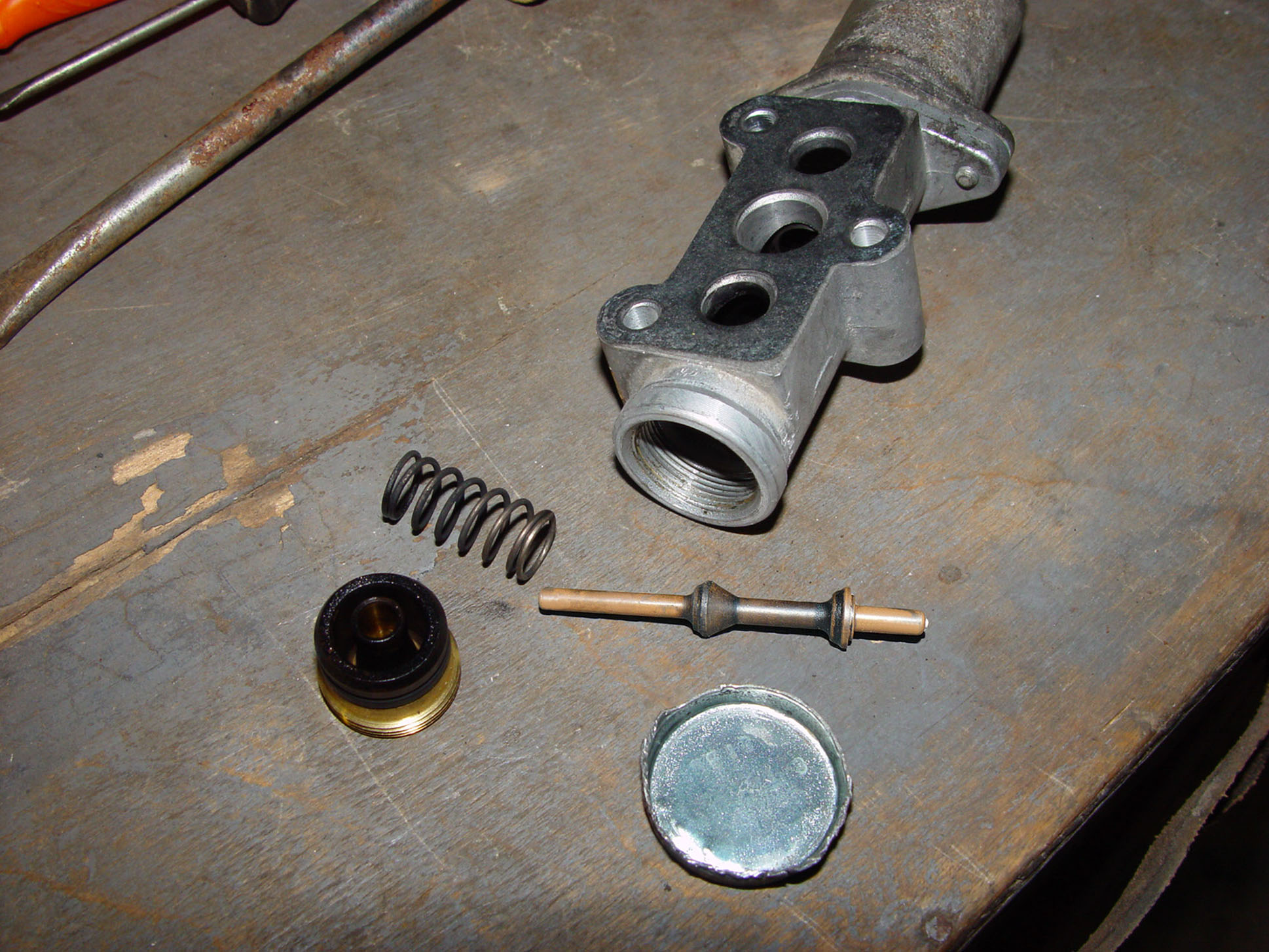

Вот клапан!
Комментарий к файлу: Без снятия топливной рампы, клапан снять не получилось. Головка не поместилась, а накидного на 7 под рукой не оказалось.

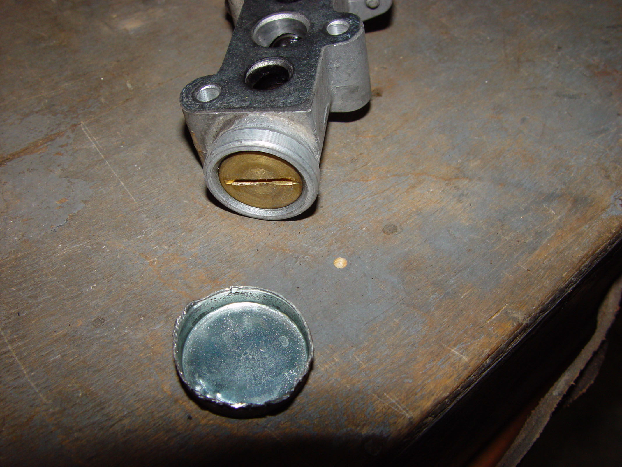

Комментарий к файлу: Снял заднюю, завальцованную крышку. Открутил крушку, и все вунул наружу.
DSC00168.JPG [ 489.44 КБ | Просмотров: 3427 ]
Комментарий к файлу: Вынул шток с конусами на которых видна выработка. Вазможно она и никакой роли не играет, но на новом клапане ее нет.

Процес сборки не фотографировал, Аккумулятор сел. Так что прошу прощения. Вобщем, все помыл, притер, и еще раз помыл. Собрал в обратном порядке, заднюю крышку закрутил до предварительно поставленной метки.
Жестяную крышку не ставил.
Собрал машину, завел, прогрел и начал регулировать.
Регулировку осуществлял таким образом-
1. При заведенном двигателе, снял трубку с угольного фильтра. Обороты чуть скакнули и выровнялись на стабильные холостые.
2. Снял штекер с КХХ. Обороты упали, но мотор не заглох.
3. Начал закручивать крышку клапана, до тех пор, пока обороты не перестали падать.
4. начал крутить обратно, до первого появления изменения в оборотах.
Вобщем, от старой метки, ушло примерно на пол оборота. Учитывая что там резьба Х1.5, смещение получилось 0.75.
Подключил КХХ. Все выровнялось. Одел трубку на место. Заглушил, обнулил мозги, обучил, и вуаля. Все работает. Жестяную крышку не стал ставить, она скорее пломба чем какая нибудь крышка. Та что на резьбе, сама не открутится, резиновое кольцо держит. А кроме меня, ее никто крутить не будет.

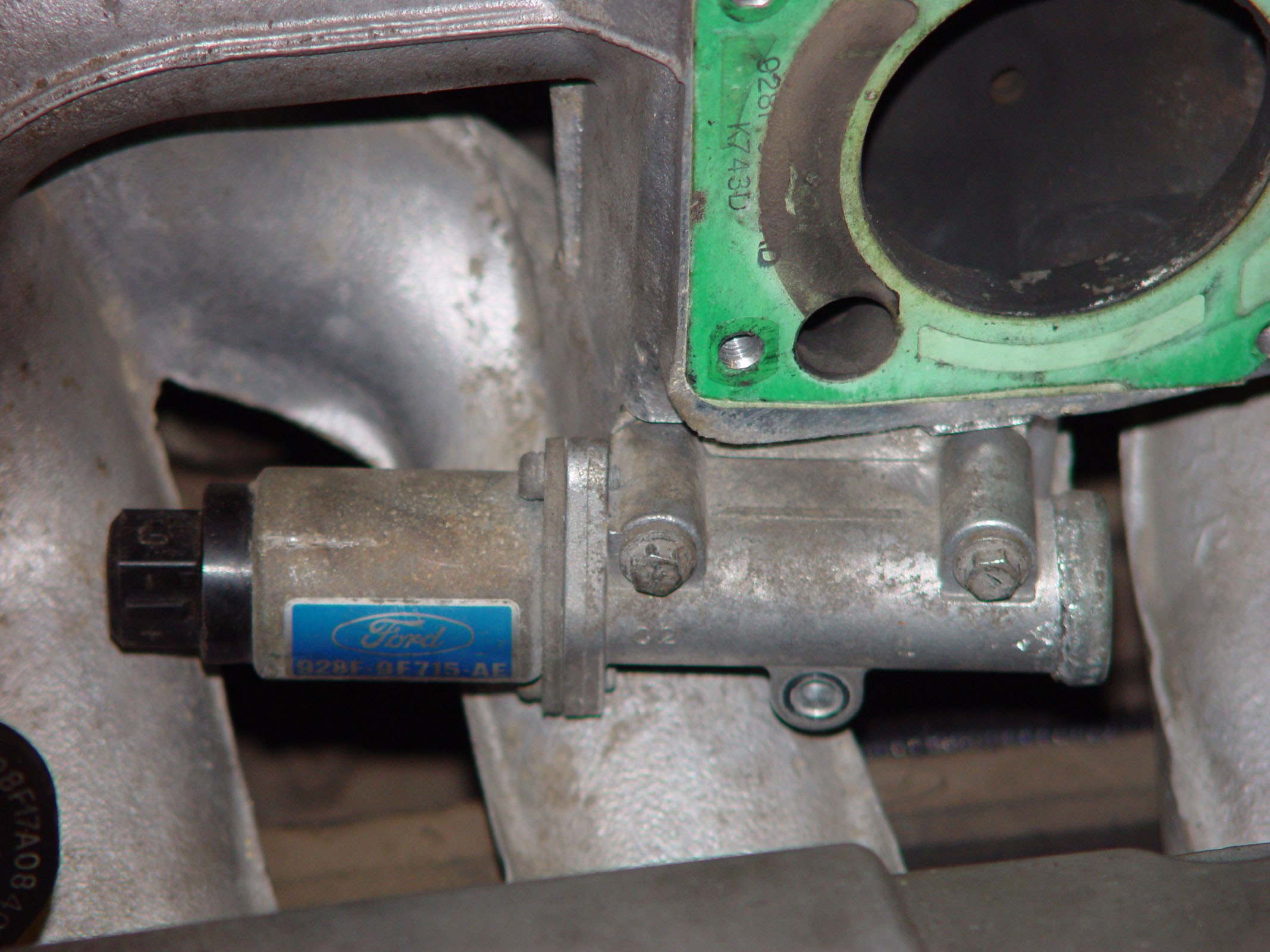

Да вот только клапан тот что на крыле, он и впрямь сгоревший. Не знаю даже, чем его заменить. Восстановить не получится. Внутри все сгнило. Ржавчиной аж пластик раздавило до трещин.
DSC00172.jpg [ 449.37 КБ | Просмотров: 3427 ]

Фото большого разрешения. Ты по нему щелкне мышкой. Там видна выработка. Правда это не металл а капрон.

migov07 писал(а):
1. Там видна выработка.
2. Правда это не металл а капрон. .
migov07 писал(а):
А вот то что ультрозвуковая мойка сглаживает металл, да еще и в правильных формах, впервые слышу. Насмешили :bye: .
От я какое сцуко злопамятное... Ладно: проехали.
Особо ничего криминального не заметил.
Показалось, что правый конус штока искривлён - искажение при съёмке?
Что стреляет во впускной - не с клапанами ли проблема?
Вот ...
