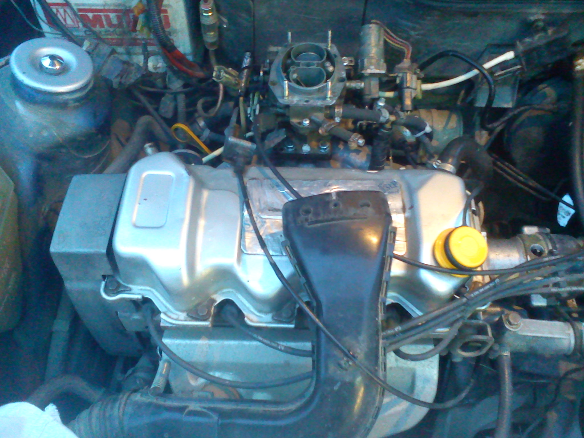

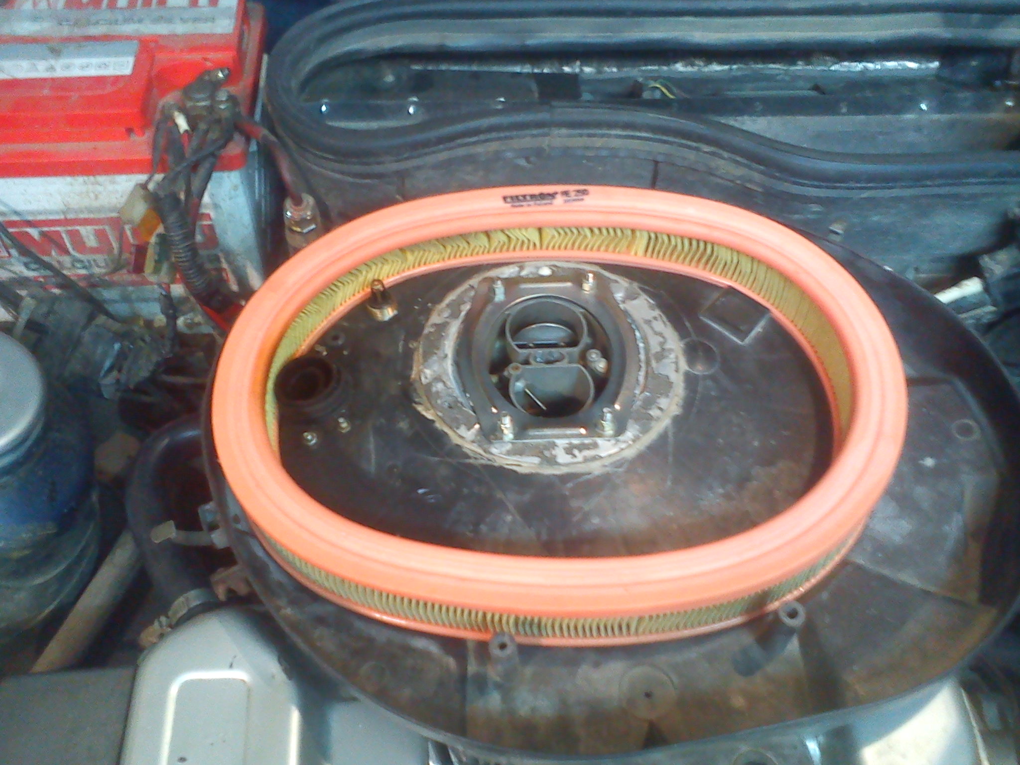

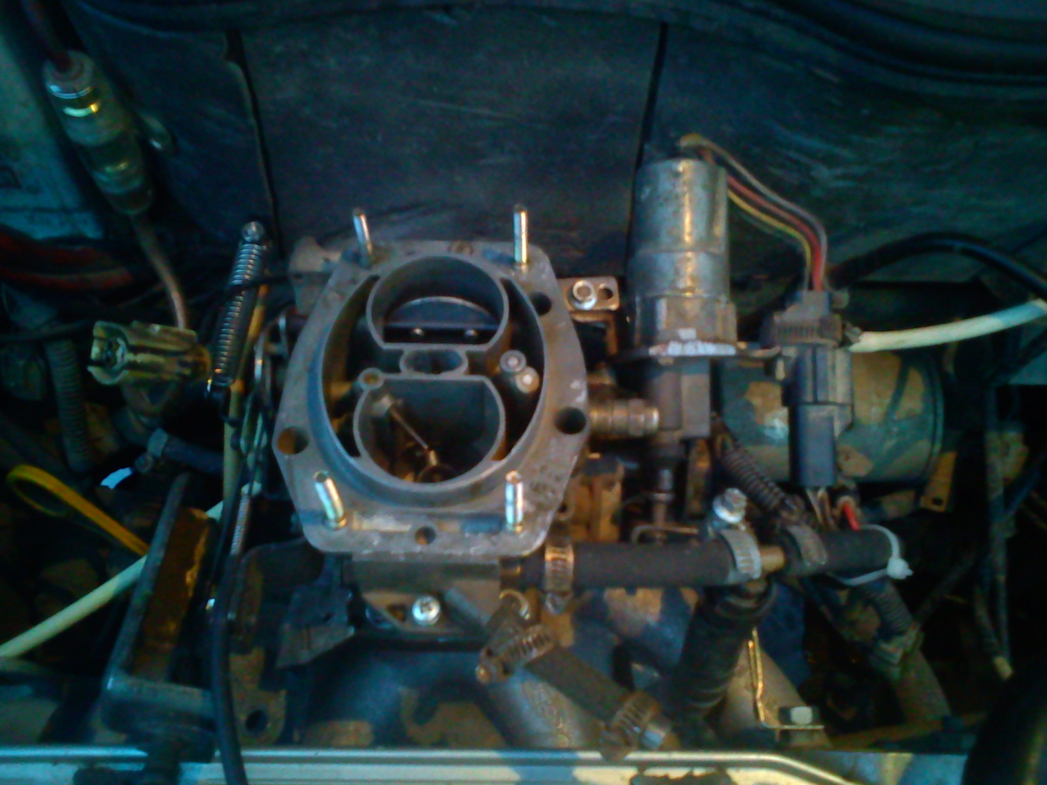

у меня вот так получилось. коллектор от карбового движка.

А что там делает шаговый (там наверное и ДПДЗ есть и МАР)? Я так понимаю что карб ставится для того, чтобы избавится от всех этих датчиков.

насос оставляется старый. в тройнике подбирается диаметр сливного отверстия,чтобы давление на входе в карб было в пределах 0.2-0.3 кг/см2. а шаговый управляет холостым ходом. все датчики сохранены. подсос управляет только воздушной заслонкой. в мороз можно после запуска через минуту уже ехать.обороты поддерживает прогревочные 1200. расход такой-же как на моно.единственный плюс возросла динамика.

тогда нужен трамблёр от карбовой версии с датчиком Холла. можно будет комутатор и катушку от 2108 поставить.
