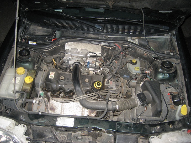

Вот добрался наконец сфотографиоровать.
Комментарий к файлу: Фото мотора.
ford_motor.jpg [ 232.23 КБ | Просмотров: 3306 ]

Движок у тебя PTE. В принципе, тот же CVH 1.4 с небольшими изменениями. Система зажигания SEFI.
Надо сделать диагностику - считать ошибки с помощью светодиода. Сам сможешь сделать?

Снимаю шляпу перед вашей проницательностью :lol: Движок действительно оказался РТЕ :smile139:
