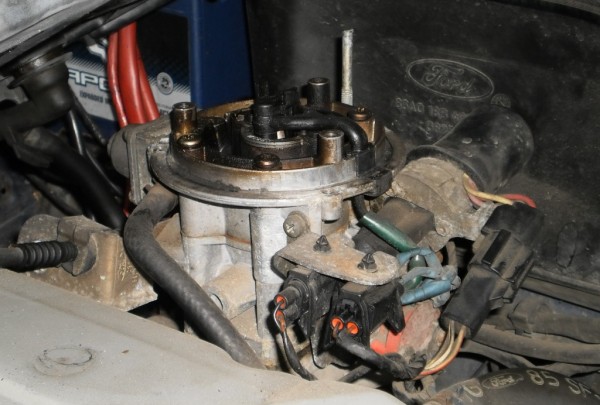

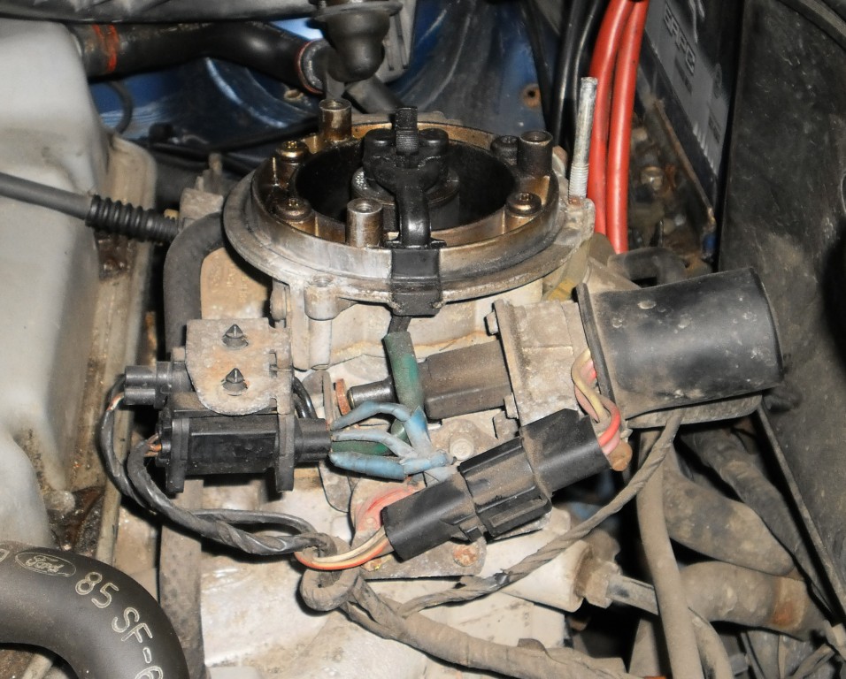

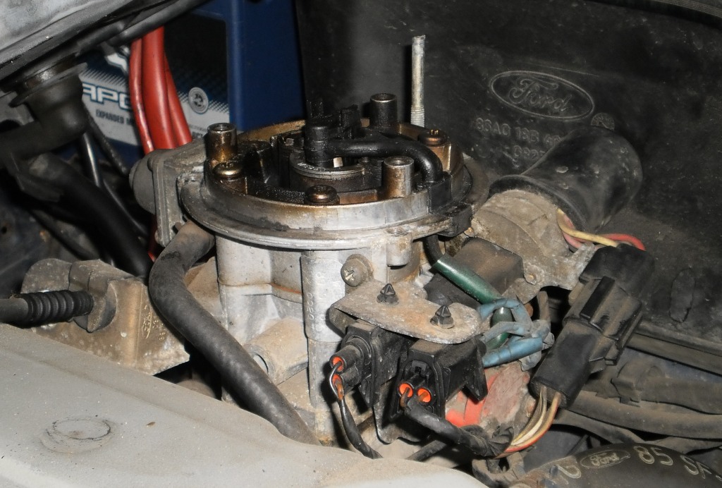

И обещанные фоты моно инжектора (вот блин а я и не знал что такое бывает, надо будит почитатьки что за но), насос кста действительно шумит в районе бака, но на заведённом этого не слышно, только во время "пред стартовой подготовки".
P8090173.JPG [ 203.17 КБ | Просмотров: 2175 ]
P8090172.JPG [ 194.41 КБ | Просмотров: 2175 ]

Никакого колхоза в расположении этих деталей нет. На моновпрысковых МК-4 так и должно быть
Вот млин 90-й год выпуска вечно путает,я даже не знал ,что на мк4 так удобно расположены фильтр и бабина.
СообщениеДобавлено: Вт авг 10, 2010 23:47
Если ты имеешь в виду бензиновый фильтр, то возможно это и "колхоз", а бобина и трамблер на своих местах стоят.
Только что то я такого трамблера не видел. По виду он какой то не такой, как у меня.
У меня то точно имеются элементы "колхоза" и их не так уж мало. Например, однокамерный карб вместо моновпрыска, куча болтающихся свободных разъемов и обрезанных проводов и т.п.
