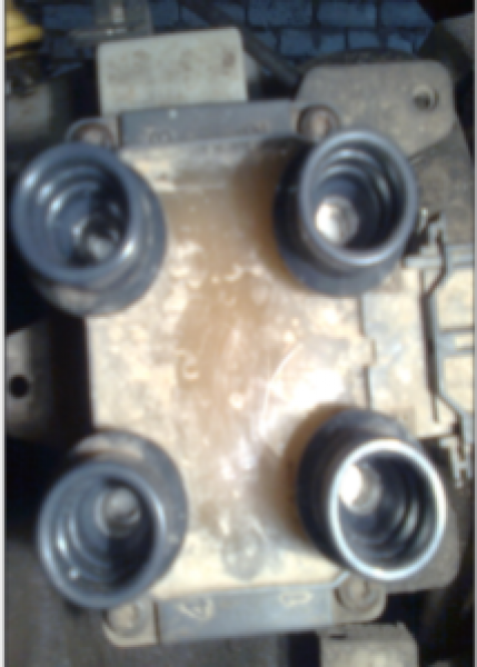

Итак сегодня обнаружил,что на катушке стоят номера и провода подсоединены так как написано на катушке,попробывал подсоединить ,как если бы стоял трамблёр,мотор отказывается работать,так что склоняюсь к мнению что на ЕФИ надо подсоединять по номерам,а катушка сама даёт искру на нужный контакт в нужный момент,опровергните меня ::thinking::

bomok58 ну да, наверное. тогда в катушке 2 первички и 2 вторички. Вертикально попарные выходы на катушке соответствуют ориентации поршней - ВМТ, НМТ... 1 и 4, и 2 и 3. А ввиду того, что схему синхронизации я не знаю, то не удивилась бы, если и пары можно было менять. Но вряд ли.

При бестрамблерной системе зажигания E-DIS искроподача идет попарно на 1-4 и 2-3 цилиндры и ошибки подключения ВВ проводов ( 1-2-4-3 для HCS ) и ( 1-3-4-2 для CVH ) , т.е. 2 вместо 3 могут двигателем проглатываться за милую душу
