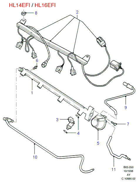

Посмотри в картинку и прикинь место, где тебе удобнее поставить тройник (ИМХО штуцер для трубки 10).
ЗЫ: во многих системах впрыска действительно есть ниппель/штуцер для замера давления в сервисе, но у нас не тот случай...

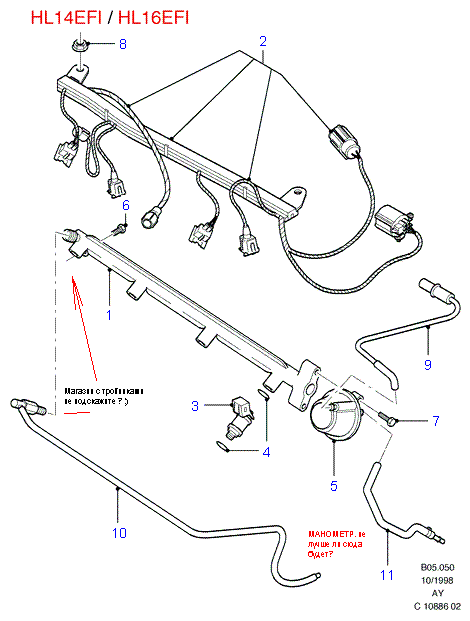

уточнения и предположения

согласно законам физики на всем протяжении от насоса до регулятора давления (на рисунке он под №5), давление одинаковое
у меня так как самоделка трубка №10 разрезана (состоит из 2х частей соединенных резиновым шлангом с хомутами)и, вот туда то и вкрячивается тройник при необходимости

Я ЕГО КРОМСАТЬ ТО И НЕ ХОЧУ, БУДУ К ФИЛЬТРУ ЛЕПИТЬ ИЛИ ПОД СИДЕНЬЕМ...
СообщениеДобавлено: Чт окт 01, 2009 10:13
Народ, а вы вообще рампу или насос меряете? Если насос, то проще конечно после фильтра поставить тройничок и на шланге манометр вывести. А вот рампу промерить тоже стоит - насос то как правило качает или не качает, запас по давлению там хороший. А вот регулятор давления в рампе может фигню нарегулировать. Или остаточное не держать... По поводу места подключения - тройники найти даже у нас в глуши не особая проблема (сварщики, кондиционерщики,и прочие связаные с трубками и штуцерами люди тебе помогут), да и рампа-то люминиевая, можно и самому в лишней дырке резьбу под штуцер нарезать...

№10- от бензонасоса(Р=2-2,5)
№11-обратка в бак(Р=0)
№9 -вакуум из впускного (коректировка давления в системе)

Звыняйте, под впечатлением от другой системы писал. Действительно, сама рампа у нас подключена напрямую к насосу, а регулятор давления сбрасывает лишнее. Вывод - подключаться можно в любом месте между топливным фильтром и и регулятором давления. Прошу прощения за неверную инфу :oops: ...
