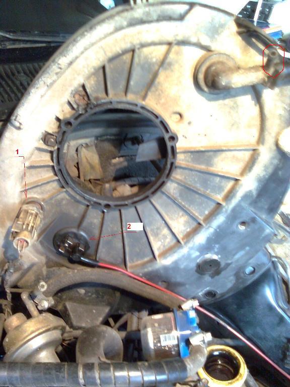

Ребят.. ткните плиз на моей фотке разобранного карба где там вентиляцию картера чистить... полчаса искали - так и не нашли.. :smile139:

Да я по этой картинке и искал в прошлый раз... чё то не нашёл.. :crowd:
Выше я кидал фотку своего воздушника (нижняя его часть) так вот там только 2а каких датчика (я их цифрами обозначил) хотел бы понять какой из них для чего нужен? может подскажешь 1позиция, 2позиция на фото? Ну есть какой то типа клапан (на фото в правом верхнем углу) но там большое отверстие внутри, грязи не было...

muaddib писал(а):
Bryking писал(а):
muaddib писал(а):
Вентиляцию картера тоже там смотреть?
Вентиляция картера с карбюратором не связана.
Трубка вентиляции картера идет от клапанной крышки к нижней чаксти корпуса воздушного фильтра, а оттуда через маленькое отверстие тонкой трубочкой идет во впускной коллектор.
Тут картинка http://pokatili.ru/forum/sutra274741.php#274741
::doh:: :smile139:
Уменьшил я твою фотку и красным цветом обвел тот штуцер, от которого во впускной коллектор должна идти трубочка. А внутри этого обведенного штуцера есть отверстие диаметром около 1 мм.
Удачи !

ну так что за датчики на фото выше под цифрами 1 и 2 ???

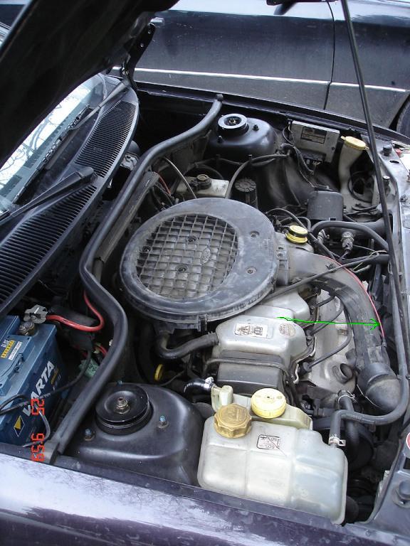

К 2-й позиции на твоей фотке должна с другой стороны быть подключена такая же тонкая красная трубочка, которая идет от впускного коллектора (на твоей фотке есть). Но от датчика (позиция 2) другой стороны такая же трубочка должна идти к приблуде на хоботе корпуса воздушного фильтра. В этой приблуде есть заслонка, которая регулирует подачу воздуха или от впускного коллектора (теплого) или из подкапотного пространства (холодного). Вот фотка, на которой зеленой стрелкой указана эта трубочка и место ее подключения на хоботе.
Удачи !

Позиция 1 на корпусе- датчик температуры всасываемого воздуха...
А разве на карбюраторной машине должен быть такой датчик ?
Воздушная заслонка в хоботе (та, что распределяет поток холодного и подогретого от выпускного коллектора воздуха), работает от датчика, который на фотке под цифрой 2.
