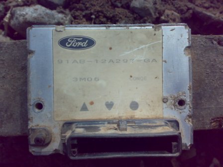

У меня такая ситуация, почему , когда стартер чуть наченает слабже крутить двигатель нет искры вообще, когда крутит нормально, быстро только тогда есть искра, на катушку не идет напрежение, комутатор стоит вот такой, мне кажется что в него уже залазили.
ABCD0003.JPG [ 29.38 КБ | Просмотров: 2908 ]

sasha1111 писал(а):
...стартер чуть наченает слабже крутить ...
А аккумулятор у тебя нормальный?
СообщениеДобавлено: Вс апр 26, 2009 22:50
Да нормальный, ему полгода, вообшето я спрашиваю не про аккумулятор, а про искру.
СообщениеДобавлено: Вс апр 26, 2009 23:51
Сообщения: 2194
Вообще-то аккумулятор, так же как и искра, является хреновиной электрической и может быть не способен отдать достаточно энергии стартеру и зажиганию одновременно. Это так, про искру.
Если в аккуме ты уверен (хотя для уверенности стОит замерить напряжение на клеммах во время работы стартера - то, что он новый, не такая уж и гарантия), то надо идти дальше - проверять контакты.
Берем вольтметр китайский и меряем напряжения по точкам на проводе - напряжение не должно быть больше 0,2В. То же самое по массе пройтись.
Возможный вариант - плохая масса, может быть имеет смысл пробросить массу проводами: с '-' аккума на корпус, на двигатель, на корпус 'мозгов' - может помочь.

Мне кажется что тут дело в мозгах,массу проверял все зачищал, вот на девятке было так, аккум еле дышит, стартер еле крутит, на улице - 17 мороза, машина заводится бес проблем. А тут почему не хватает на искру?

Тот. котрый на фотке, ты на отечественный не заменишь - нет таких отечественных. разве что кто сумеет какой зубильный "Январь" к Эскорту прикрутить..

Сейчас установил оптимальный зазор между ДПКВ и маховиком и все, заводится бес проблем.

Такая ситуация! перестало работать два цилиндра,подумал катушка...купил! оказалась не она,а коммутатор! решил его разобрать всё равно выкидывать,разобрал,а там оказывается дефект заводской не припаян один контакт на один цилиндр! припаял, заработало но не надолго...а жаль вот ищу коммутатор мож завалялся у кого???? Escort 96г. 1.3 !!!

Во-первых, определись точно с моделью. Прямоугольный длинный с красной крышкой? Тогда точно ой. Во-вторых, где находишься (профиль, подпись)

Модель Ford Escort 96г.в. объём 1.3 карбюратор!!! именно прямоугольный с красной крыжечкой!!! а что это конец???? :shock: ах да,г. С-Пб, Гражданка!

Toxa дорогой, скотина, даже б/у. Поэтому пытаюсь такой поднять. И хз что получится.
