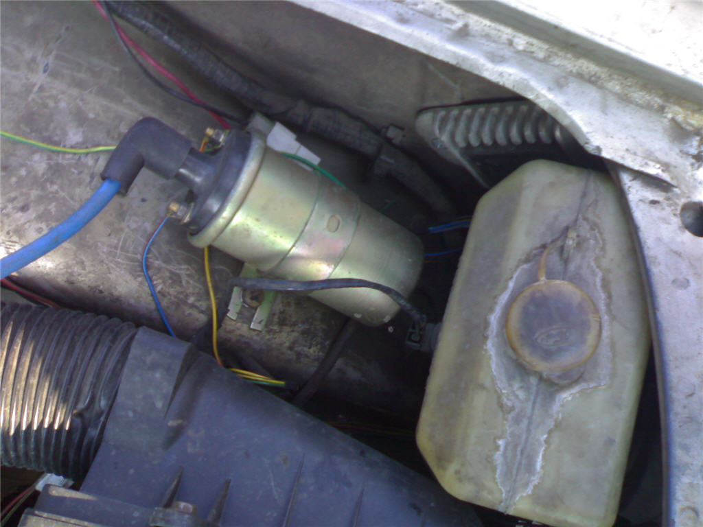

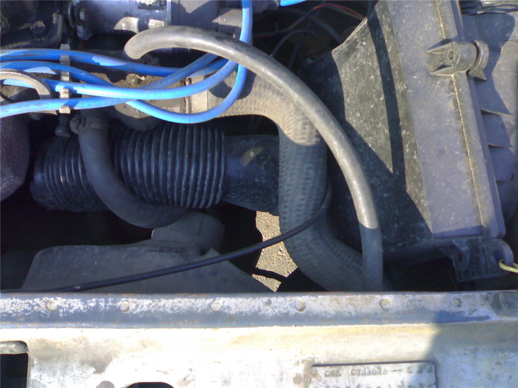

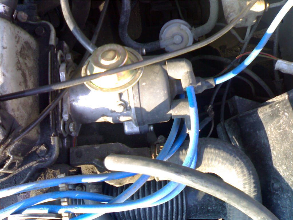

Дурная голова рукам покоя не даёт! :lol:
Пропала искра! нет и всё! Попинал по колёсам не помогло! Бегунка и крышки трамблёра в наличии ни где не нашёл, а машинко нужна была как воздух! Ни чего проще и дешевле придумать не получилось!

Так же хочу добавить что все представленные переделки врятли будут восприняты с восторгом, зато они заставили владельца по новому взглянуть на ранее дорогой и геморойный автомобиль!
Холостые никогда небыли такими ровными!
Расход, скажем явно менее 10, считаю очень даже приемлимым...может кто то и возразит что у него расход около 7-8 так пусть себя и далее тешат этими заблудами!
хотелось узнать вот что!
солекс расчитан на 1.5л мы имеем 1.6, есть ли смысл ставить воздушный жиклёр больше или топливный меньше? надеюсь понятно что я пытаюсь сказать т.к. руководствуюсь лишь своими домыслами не имея возможности оперировать техническими терминами!
Sierra 4x4 DOHC 2.0

Не понял, это типа трамблер от чего? :shock: :D

NuClon писал(а):
Жиклеры менять нет необходимости.
Зубильный трамб. Самый обычный.

СообщениеДобавлено: Пт окт 03, 2008 18:52
Зубильский трамблер просто так без переделок не станет.
Пусть автор расскажет, "що воно таке" на фотке :roll:
На этой странице чел фотки выложил о переделках восьмерочного трамблера, так мало не покажется http://pokatili.ru/forum/ftopic1703-0-asc-390.php
жалко что мне эта тема не попалась под руки, а то когда брался за срочную переделку очковал страшно, вдруг не встанет, вдруг не пойдёт! так же сточил площадку у трамблёра и вытачил такое же кольцо, только не стал заморачиваться с уплотнением...так как на руках у меня его небыло, посему переходник выплонил с небольшим конусом на конце, так что когда затягиваеш масло не сочится ну и конечно же как в колхозе на скорую руку немного герметика!
