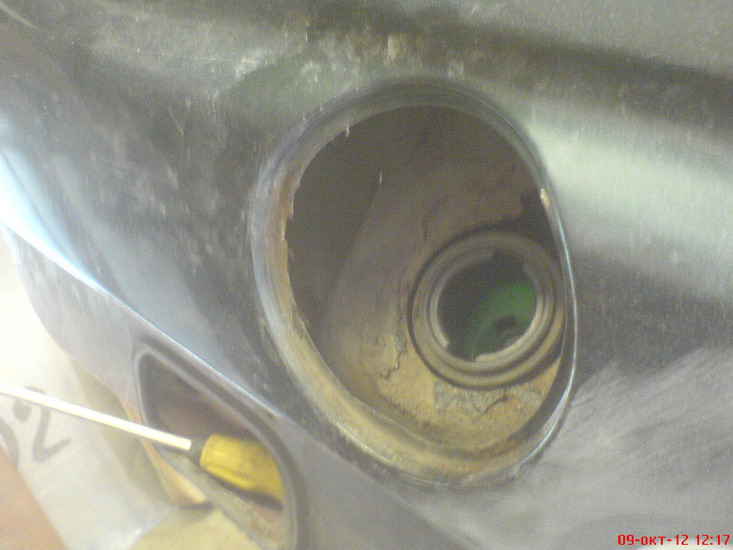

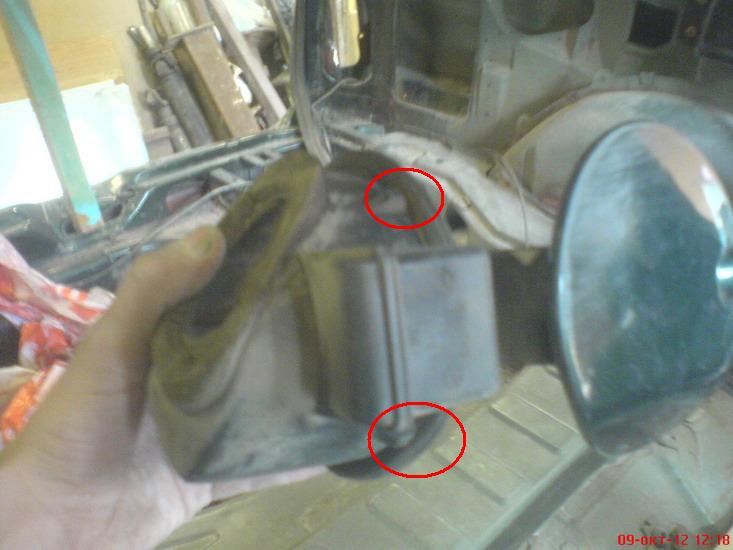

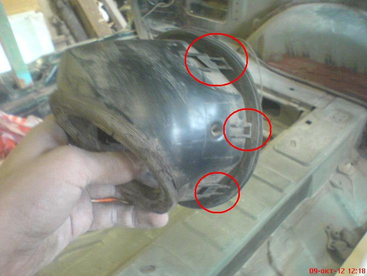

может кому поможет это фото (качество не очень но суть понятна) защелки обведены красным , отжимать те что ближе к заднему фонарю (надо снять обшивку в багажнике) и вытаскивать этот бок лючка наружу
Комментарий к файлу: упоры которыми держится лючок

Комментарий к файлу: защелки которые нужно отжимать
