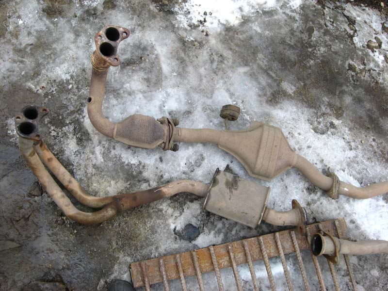

Выкладываю фото замены выхлопной с катализатором от моновпрыска на выхлопную с пламягасителем от карбюратора того же двигателя..
различие во внутренних соединениях, т.е. если не всю целиком менять, то надобы немного подумать...
Комментарий к файлу: фото двух систем.. как видно - шарнирное соединение расположено или перед катализатором, или после пламягасителя..

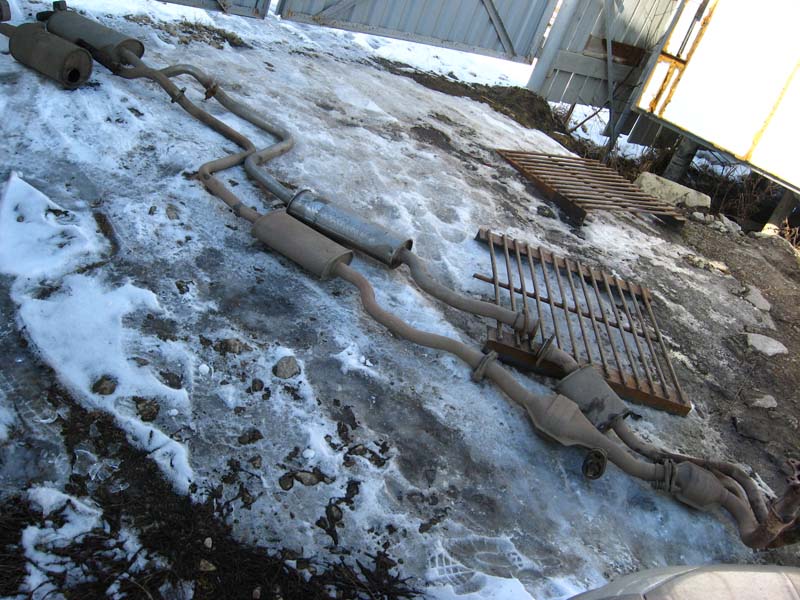

штаны
Комментарий к файлу: сами штаны с агрегатами...
как видно : лямбды у карбюраторного и нету...

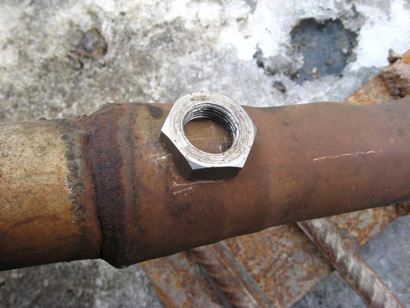

Для прилепляния лямбды потребуется подходящая гайка с резьбой и сварочный аппарат хорошего качества, т.к. главное не прожечь стенки трубы.. гайку лучше обточить впукло по трубе..
опосля сварочных работ резьбу немного подточить, т.к. температура и шлаки её повредят..
Комментарий к файлу: гайка еще не приварена

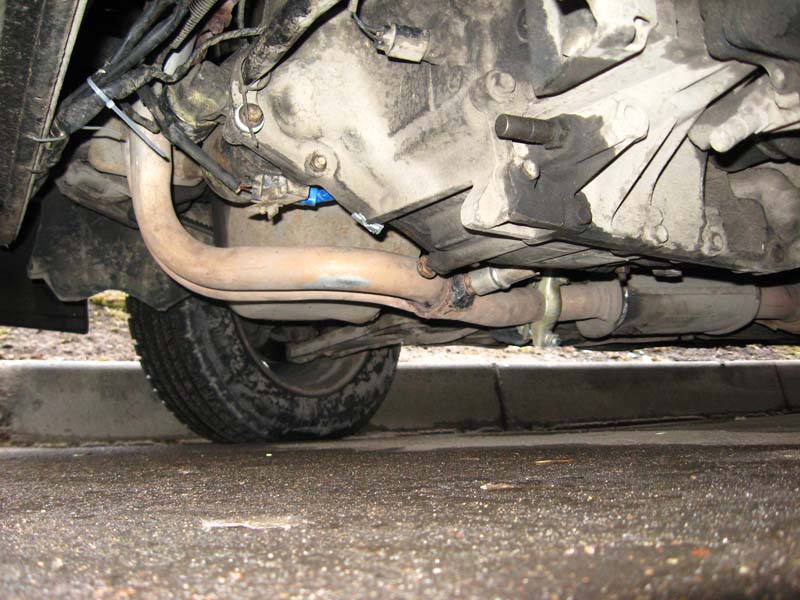

штаны у меня немного другие были.. если раньше лямбда была на изгибе, то теперь она под коробкой.. в мануале такой вариант есть на картинке.
провода аккуратно закреплены..
все ОК!
надеюсь кому-нить фотки да и помогут..
Комментарий к файлу: глушитель на местах.
