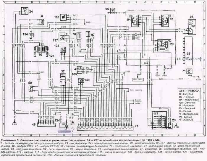

Впору редактировать название темы: капитулировав, еле-еле поехал в сервис на Планерную 38 и там с удивлением узнал, что под карбюраторным воздушным фильтром стоит инжектор, соответственно и схему надо смотреть для CFI. Ну ладно я чайник, но в прошлое воскресенье заезжал в сервис на Камышовой, греша на карбюратор, так там наслушался: о какой у вас электро-механический карбюратор, вам надо к знающему форды карбюраторщику...
Результат сегодняшнего осмотра: свечи, провода, катушка и цепи от ЭБУ в порядке, а вот этот ЭБУ с надписью EDIS4 91 AB 12K072 2-113-c не выдает импульс на одну обмотку. Как сие не печально придется искоть ЭБУ :cry:
СообщениеДобавлено: Пн мар 03, 2008 12:07

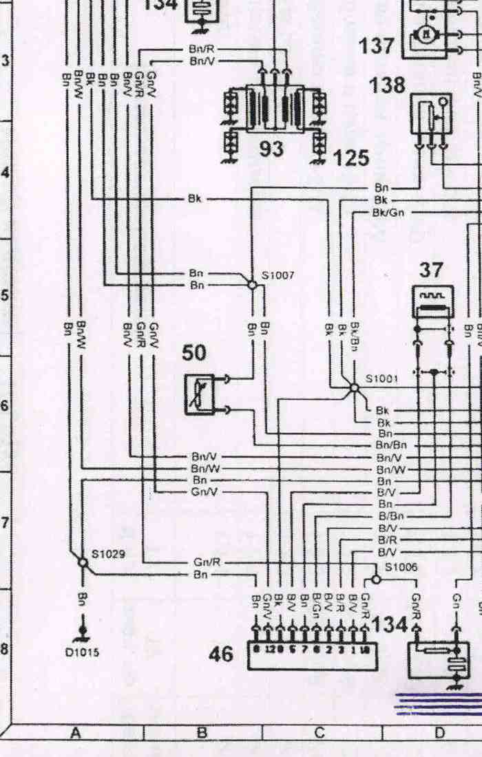

Еще раз обратившись к мануалу, опять зацепился взглядом за заземление через конденсатор на отводке к тахометру с 10 ножки EDIS - на схеме справа от EDIS (подчеркнуто). Что интересно - на схеме после 1996г подобного заземления нет. Теоретически - ведь это может гробить импульс на катушку, не выводя из строя тахометр?
Отсюда вопрос: ЛЮДИ ДОБРЫЕ, ПОДСКАЖИТЕ, ГДЕ НА МАШИНЕ МНЕ НАЙТИ ЭТОТ ЗАЗЕМЛЕННЫЙ КОНДЕНСАТОР?
Обидно будет купить модуль EDIS и обнаружить, что проблема не в нем, а в этом заземлении. Как я понимаю, осталось две возможные причины отсутствия импульса на одной обмотке катушки: или отводка на тахометр, или EDIS. Если ошибаюсь - поправьте.
Заранее благодарен за советы.
С уважением, Владимир.

СообщениеДобавлено: Пн мар 03, 2008 12:34
Сообщения: 2191
если тахометр работает то импульсы идут следовательно эта половина в рабочем состоянии, тем более перед конденсатором стоит сопротивление(в несколько килоом) , к-рое сводит к минимуму влияние пробитого конденсатора. ВОт если поменять местами проводв 10 и 12 то импульсов (а следовательно и работы тахометра) ты не увидишь
