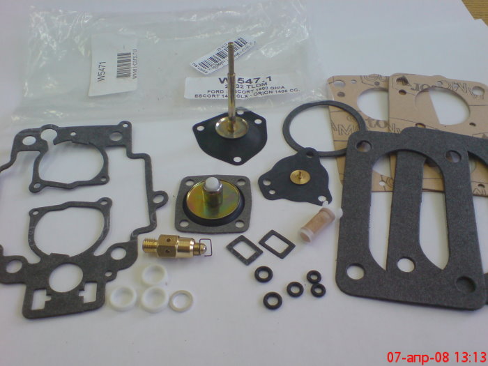

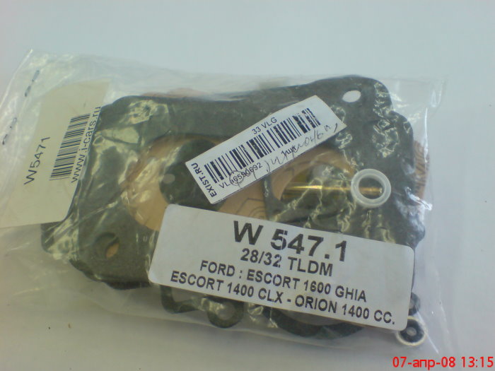

Для данного карбюратора подойдет ремкомплект Meat&Doria W547.1 (код заказа в Exist). Мне он обошелся в 493 рубля 78 копеек, правда ждать пришлось почти месяц, два раза перезаказывал. Фото прилагается. Кстати, может ли кто из знающих описать комплектацию (что для чего)?

Если не ошибаюсь то это вэбэр 28/32 там с боку написано !посмотри чтоб уж наверняка! возьми тряпку и почисти место с боку !по ходу движения слева !
Цифры написаны с обратной стороны т.е. если смотреть на мотор спереди то цифры будут слева.
там на самом деле не все нужное - белые пластмассовые колечки и металлическая сетка никуда не лезет (наверное от клапана магнитного чтоль....).
остальное все нужно:
- прокладки между частями карба,
- игла с корпусом
- мемрана для ускор насоса
- мембрана для пускового
- мембрана для экономайзера
- прокладка к впускному коллектору
- резиновые колечки - везде нужны
- круглая прокладка - не нашел куда.
Escort, 1998, 1.6, карб Weber
- игла с корпусом
Вот и я смотрю на него и думаю откуда что?
- квадратные прокладочки?
- круглая?
- металическое колечко?
Ford Escort 1997 (седан) немец 1,6л. CVH, LUK, ABS, ГУР, карб. WEBER

Sergej писал(а):
Игорь писал(а):
- игла с корпусом
квадратные понятно откуда - если в камеру сверху смотреть, посередине железки такие есть....короче квадратики это к местам их крепления. но они не портятся обычно, поэтому менять смысла мало.
