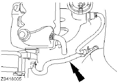

Пересказываю в двух словах: если клиент жалуется на излишний расход топлива, то это вполне может быть из-за того, что ECT изначально стоит в не очень правильной точке и занижает температуру мотора.
Чтобы исправить проблему предлагается врезать этот датчик тройничком в трубку, которая идет от корпуса термостата к печке (до соединения с трубкой подогрева модуля впрыска).
Комментарий к файлу: Вот примерно сюда.
