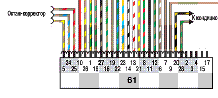

че я подумал-то....
По поводу текста и схемки на картинках...
Если петля НЕ РАЗРЕЗАНА.... Под какой бенз заточена авто?
Почему написано, что "доп соединения вызовутухудшение характеристик", если я для езды на 95м, наоборот выставляю более раннее зажигание...?
Надо ли обнулять мозги после манипуляций?
Можно ли переключать на заведенном авто?

Я тож подумал и посматрел на рисунок :shock: ,а че там за трубочка под разъемом? У мня такой нету!!!. и вааще блок по другому выглядит :(. Может это на комутаторе? Дык и на комутаторе у меня вакуума нету.
А судя по болту в середине разема -это мозги.
На КЕджетронике был вакуум в коробочку но там вроде раземы другие были.
Короче на фотке неизвестный мине зверь!!!

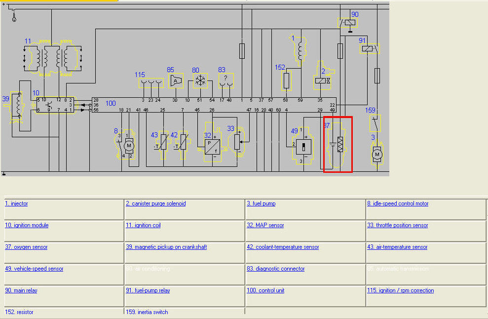

еще схемка, если интересно разъем 115 к чему бы
Согласно описанию - корректировка зажигания/оборотов. Т.е. действительно похоже на то что надо. Вот только как этим рулить?
