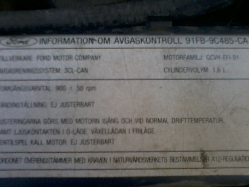

tsarik писал(а):
ХМ а вы уверены что у вас 1,6 движок?Один в один как у меня с МАП-ой вместо ДМПВ(он находится на правом крыле в виде пластиковой коробочки, как пачка сигарет,с трубочками :) 0,у меня тоже ЕФИ только 1,4
Бумажка в подкапотном пространстве, не доверять нет смысла, по документам 1,4 литра и лошадок 71, на самом деле я верю производителю а не ПТС
Фото-,.jpg [ 130.16 КБ | Просмотров: 5526 ]
ОРИОН 1,6i , 1991г.
СообщениеДобавлено: Чт сен 20, 2012 22:23
VIN?

WFOFXXGCAFMC07640
