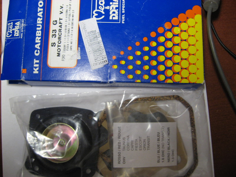

Вот кстати один из вариантов ремкомплекта на ВВ.
IMG_1198.jpg [ 152.57 КБ | Просмотров: 5020 ]

VV очень надежная штука и засорить его не реально в отличие от солекса, если хоть какой-то бензофильтр стоит. Если насчет поршенька (тот что в системе автозапуска), то хочу отметить, что в действительности он не нужен. Если ты думаешь, что в нем проблема, то наверняка ошибаешься. Там точности прилегания никакой нет. Он работает только тогда, когда ты на холодную резко даешь газу, в этот момент он закрывает систему автозапуска и все. Если ты завел двигатель и дождался минимального прогрева (35-45 град С), тот поршенек тебе не нужен.
А если пофилософствовать насчет надежности в общем смысле, принимая во внимание машины более 10-летней давности, ремонтопригодность и т.д., то у меня большие сомнения, что Эскорты намного надежнее девяток.
PS Сколько такой стоит и где покупалось? Тоже хочу себе такой.
Последний раз редактировалось _Robert_ Вт июл 21, 2009 0:31, всего редактировалось 1 раз.
СообщениеДобавлено: Вт июл 21, 2009 0:29
Сообщения: 1772
Странно, но мне казалось он там должен упруго висеть в некотором положении, а он провалился до дна и свободно болтается...может пружинка была да вылетела.
Ремкомплект в экзисте брал. Стоил он никак рублей 500 чтоли...
Escort IV 1.3 OHV 1988
СообщениеДобавлено: Вт июл 21, 2009 0:37
Сообщения: 753
Откуда: г. Донецк
Его держит на весу только биметаллическая пружина, та которая скручивается при нагреве. Когда двигатель прогрелся, он находится внизу.
