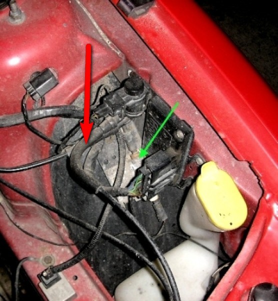

А куда эта трубка (красная стрелка) подключена? Она у меня просто висела, так я ее заглушил.
t_pc281822_237.jpg [ 94.2 КБ | Просмотров: 6938 ]
VECTRA 1991г. 2.0i.
СообщениеДобавлено: Ср ноя 02, 2011 0:59
К системе пульсации воздуха, это её клапан.
Очень рекомендую заглушить трубочку, что снизу на этот клапан приходит. У меня клапан был с трещиной и через него был подсос воздуха после ДЗ.
СообщениеДобавлено: Ср ноя 02, 2011 1:12
Сообщения: 182
Откуда: киев
Тобиш у меня будут заглушены обе (верхняя и нижняя). Это как повлияет на роботу двыгуна, в лучшую или... (боюсь даже писать это слово) сторону
VECTRA 1991г. 2.0i.
СообщениеДобавлено: Ср ноя 02, 2011 1:22
Просто не будет подсосов после ДЗ(если они есть, читай мой пост выше)...
