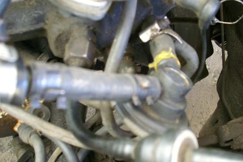

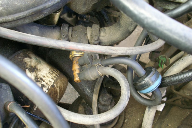

мне кажется я его пороборол..вообщем CSCS была подключена неправильно или непрально работает уже...я все снял охладил ..и начал в шланчики дуть или всасывать ну иммитруя вакуум..т.к рисунка правильного под рукой не было..сделал так чтоб вакум на холодную проходил....утром завел..черного дыма нету.. надо будет еще собрать как правильно...
да и клапан сине-черный пропускает только в одну сторону там написано DISTR и KARB на его половинках..
а вот красненький клапан на горячую был закрыт..охладился до 20гр стал работать..
вот мои фотки
щас проанализировав все рисунки подключения понял что клапан А-красненький сгючил и работает в обратном направлении только...
придется мутить систему с кнопкой...или этот клапан убрать т.к он вроде при -15 работает..

Черно-синий клапан должен продуваться в двух направлениях, так как мембрана управляющего клапана (круглый с тремя штуцерами) должна возвращаться обратно, если разряжение уменьшается. Если черно-синий клапан будет работать только в одном направлении, то мембрана заклинит в одном положении - открыто. Это значит, что не будут уменьшаться обороты при прогреве движка и будет слишком большой подсос воздуха на прогретом двигателе. Но учти еще такой факт, что черно-синий клапан это задержка и сразу продуваться он не должен. Такая задержка нужна для запуска двигателя. На сколько она секунд я не знаю. Так что не все так просто. Я думаю, что после твоих перестановок все-равно что-то не правильно и судя по рисунку черно-синий клапан стоит не в том направлении. Красный клапан в такую погоду должен всегда пропускать воздух, правда не знаю в каком направлении. По-моему у тебя и черно-синий не работает. У меня такая же хня.
А как повел себя двигатель после прогрева. Обороты вышли в норму?

обороты немножко завышены кстати но и есть прогревочные и нет черного дыма при прогреве ....но теперь я точно знаю глючит и скорее всего красный клапан.с теплого движка я его снял он не пропускал и не всасывался никуда..после охлаждения стал работать и то как не надо.
а вот черно-синий клапан имеет надписи..DISTR и KARB не с проста.. и всасывался только с одной стороны..
