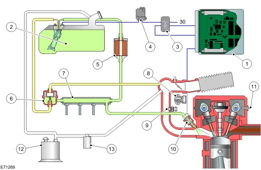

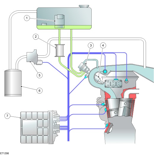

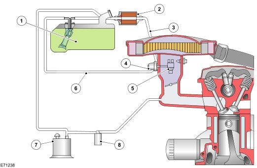

Вот нарыл в Ford Etis 2008... Ну ладно, случайно попалось на глаза... Описание Ford EFI и прочих фордовских впрысков.
Текст для ЭФИ:
[Обзор системы
В системе многоточечного впрыска каждый цилидр получает одинаковую топливовоздушную смесь.
Топливо впрыскивается в конце впускного коллектора перед выпускными клапанами.
Преимущество: На стенках впускного коллектора не происходит конденсация топлива.
У каждого цилиндра есть отдельная форсунка, которая расположена непосредственно перед впускным клапаном. Задачей топливного коллектора является снабжение форсунок топливом.
Регулятор давления топлива в конце топливного коллектора регулирует в зависимости от давлении во впускном коллекторе давление впрыска и возвращает избыточное количество топлива назад в топливный бак. Это приводит к тому, что разница в давлении между топливным коллектором и впускным коллектором остается постоянной, несмотря на разные условия давления во впускном коллекторе.
Количество впрыскиваемого топлива зависит исключительно от продолжительности впрыска.
1 Блок управления силового агрегата
2 Топливный насос
3 Инерционный выключатель топливного насоса (IFS)
4 Реле топливного насоса
5 Топливный фильтр
6 Регулятор давления топлива
7 Топливный коллектор
8 Датчик положения дроссельной заслонки (Throttle Position Sensor)
9 Датчик температуры всасывамого воздуха (Air Inlet Temperature Sensor )
10 Топливная форсунка
11 Датчик положения распределительного вала (датчик СМР)
12 Абсорбер (система вентиляции бензобака EVAP)
13 Электромагнитный клапан продувки абсорбера (EVAP)]
Комментарий к файлу: MFI
E71238.jpg [ 37.44 КБ | Просмотров: 9353 ]
Комментарий к файлу: EFI
E71269.jpg [ 45.05 КБ | Просмотров: 9353 ]
Комментарий к файлу: DFI
E71298.jpg [ 46.67 КБ | Просмотров: 9353 ]
СообщениеДобавлено: Пн окт 12, 2009 11:25
Ну и ессно, описание предназначено для рис.2(E71269.jpg)
В описании закралась ашипочка - поз.3 и 4 надо поменять местами.
