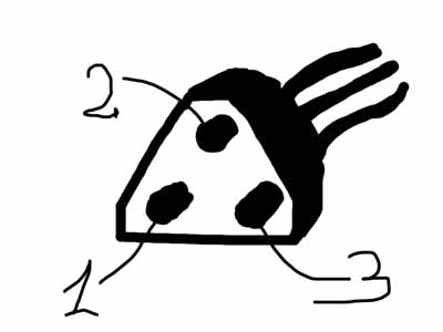

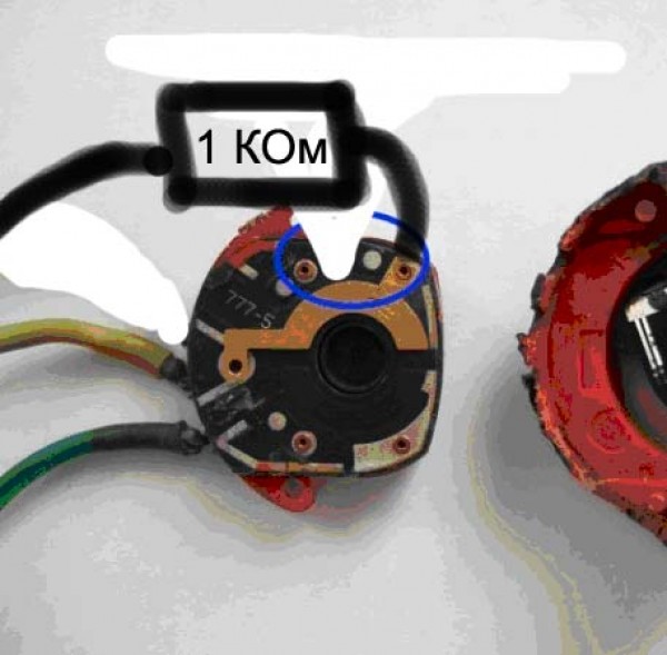

в выхи повозился с ДПДЗ, датчик был сломан в хлам - сама черная пластина (с дорожками которая) была сломана по добавочному сопротивлению (см.рис), + трещина через всю пластину. один провод сам отвалился в процессе разбора. все это гамно было залито эпоксидкой, и много мата из меня вышло, пока не догадался воспользоваться паяльником для снятия этой самой эпоксидки.
вобщем. пластину склеил суперклеем.
впаял сопротивление в 1.008 КОм (из старой мышки выковырял).
собрал на точки суперклея и все щели залил резиновым клеем момент (достаточно быстро сохнет, если положить на настольную лампу - нагрев.)
поставил датчик на место, предварительно спилив грани - для регулировки и выпив литр пива - для настроения.
стоп. перед тем как поставить проверил датчик на напряжение при опорных 5-ти вольтах на 1-м контакте (см.рис) на рисунке криво косо изобразил разъем к датчику (тот который с мозгов).
вобщем со второй (2) лапки разъема ДПДЗ дал равномерную кривую от 0.1В до 5.2В.

Накрылся ДПДЗ. На всех трех парах контактов обрыв. В результате машина не заводиться. Расковырял датчик. В результате увидел вот что: между двумя контактами добавочного сопротивления (обведено овалом на фотке MozgoveDa) осыпалась дорожка черная. Может быть именно из-за этого обрыв на всех трех парах? И если дорожку восстановить составом для ремонта нитей обогрева стекла будет ли снова ДПДЗ рабочим.
СообщениеДобавлено: Сб май 29, 2010 19:21
Нет, такого из-за этого быть не может. Где-то есть ещё обрыв. Вместо дорожки можешь припаять к контактам сопротивление 1кОм.
