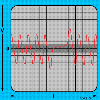

СообщениеДобавлено: Ср окт 14, 2009 12:17
Еси надо дам примерную осциллограму фордовского сигнала ДПКВ.
СообщениеДобавлено: Ср окт 14, 2009 13:06
У них у всех количество зубов одинаковое?
СообщениеДобавлено: Ср окт 14, 2009 13:45
По поводу зубов не уверен, но где-то видел что это так. На осциллограме форма и уровень пика хороша видны, а не общий график оборота. Он и так понятен - зубы и дырка в цикле.

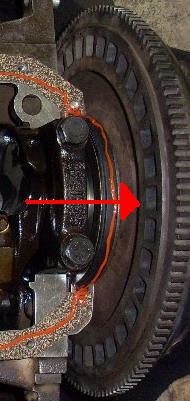

СообщениеДобавлено: Ср окт 14, 2009 13:50
ХЦС 1.3 маховик. Фотка с форума. Кол-во зубъев можно вычислить.
w3.jpg [ 18.68 КБ | Просмотров: 2977 ]
СообщениеДобавлено: Ср окт 14, 2009 13:56
Ну вообще не отжусь в каком-либо виде принять файл. Сравню с тем, что эмулятор выдает :)
По фотке так точно не 58+1, скорее действительно 35-36+...
СообщениеДобавлено: Ср окт 14, 2009 14:31
Вот, вырезал таки. Сигнал переменка, 2V/10mS. На одной ноге датчика то что на картинке - на другой реверсированное. Выдрал из Автодаты.
Osc.GIF [ 11.93 КБ | Просмотров: 2969 ]
СообщениеДобавлено: Ср окт 14, 2009 14:49
Ну, эмулятор выдает похожее, только без выбросов вокруг пропуска...
Единственно, у самого ДПКВ массы нет, она привязывается делителем на входе схемы. Но и у меня ноут был запитан от батареи и развязан таким образом от схемы по массе.
