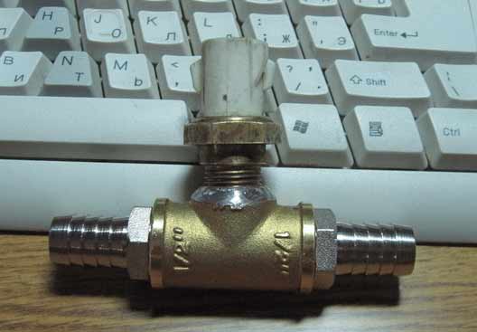

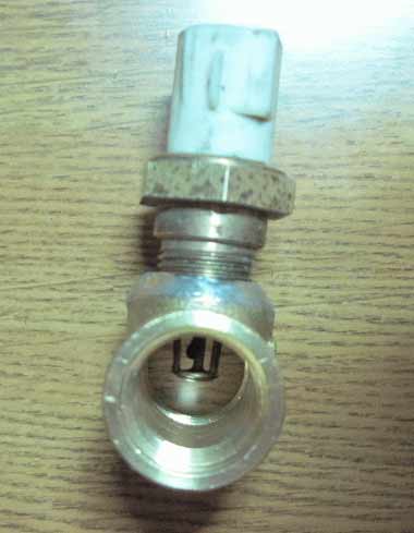

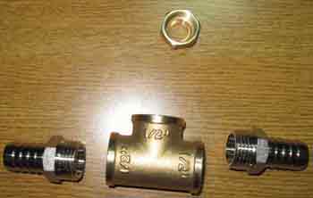

Вот что получилось:
Пока не поставил - ДТОЖ не удалось выкрутить, придется новый брать. Как поставлю, всю эту приблуду укрою, чтоб исключить воздействие на датчик внешней температуры.
Комментарий к файлу: Все, что было закуплено
IMG_0068.jpg [ 4.92 КБ | Просмотров: 7908 ]
Комментарий к файлу: Лишнее отрезано, обточено, впаяно ... Погружение датчика (под рукой был воздушный, на нем и эксперементировал)
IMG_0072.jpg [ 15.23 КБ | Просмотров: 7907 ]
Комментарий к файлу: Итог
IMG_0076.jpg [ 17.56 КБ | Просмотров: 7906 ]

СообщениеДобавлено: Пт ноя 18, 2011 6:12
Зарегистрирован: Пт мар 04, 2011 1:31
Сообщения: 189
Откуда: Минск
Мышонок писал(а):
Вот что получилось:
... на втором фото - датчик температуры воздуха?
СообщениеДобавлено: Пт ноя 18, 2011 8:39
Ну да, он и пишет про это.

... аёп. Точно!
