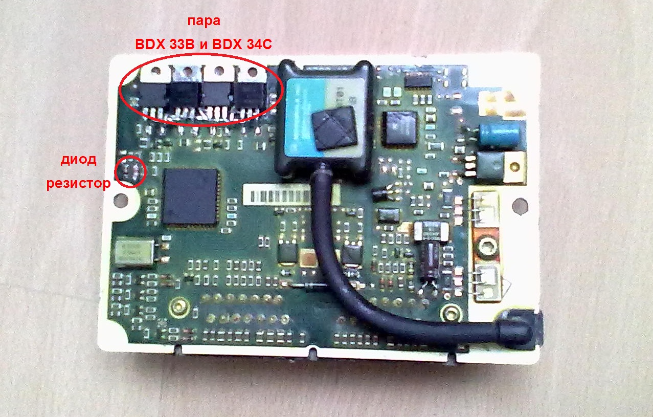

6. Эххх. Снял модуль зажигания, отнес домой. Модуль выбрасывать жалко, начал разбираться что и как. Фото прикреплю попозже. С правой стороны рядом с чипом стояли два проводника похожи на SMD диод и резистор. Поискав подходящие у себя дома на платах, перепаял диод на такой же как и был с учетом полярности, а вот резистор поставил не SMD, а обычный на 125мВт сопротивлением 200Ом. Поставил ЭБУ опять на машину, покрутил стартером, искра не появилась. Не отключая штеккер от ЭБУ открыл крышку и тонким проводком замыкаю контакт управляющих ключей(транзисторов) на массу и только тогда появилась искра. Значит умерла катушка потянув за собой управляющие ключи.
7. После долгого копания в инете нашел инфу про них. Съездил на радиорынок и купил эти транзисторы по 50р за штуку. Днем все перепаял. Вечером опять пошел в гараж проверять обновленный девайс. Как выяснилось ничего не помогло. Можуль зажигания не хочет коммутировато катушку зажигания. На этом все и закончилось.

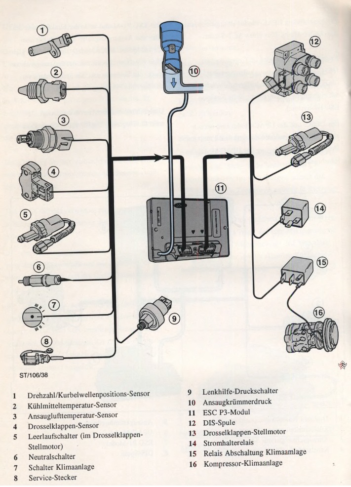

система управления.jpg [ 199.5 КБ | Просмотров: 5529 ]
Комментарий к файлу: Перепаял управляющие ключи и впаял стоманные полупроводники

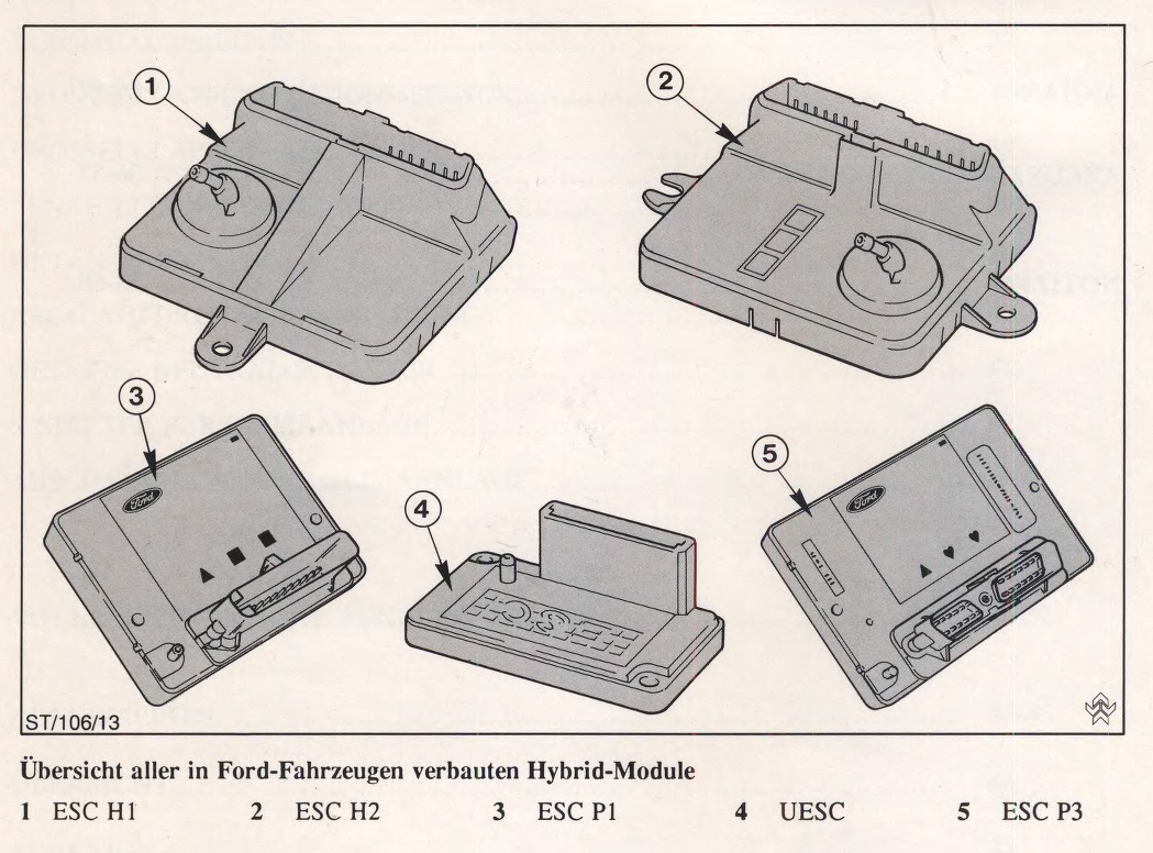

ремонт мозг 1.jpg [ 360.14 КБ | Просмотров: 5530 ]
Комментарий к файлу: Блоки зажигания на разных двигателях с карбюратором

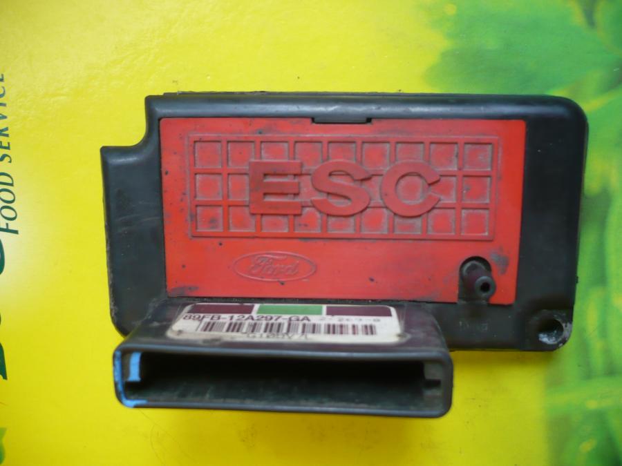

Кто мне скажет, чем отличается модуль зажигания 91AB 12A297 GA от 91AB 12A297 HB ???
Ford Escort VII, 1.6L, CVH 2V с карбюратором

Кажется нашел ответ на свой вопрос:
Внешне очень сильно отличается. Разъем другой и т.д.

Это модуль от 1.3 HCS,у меня такой стоит.
