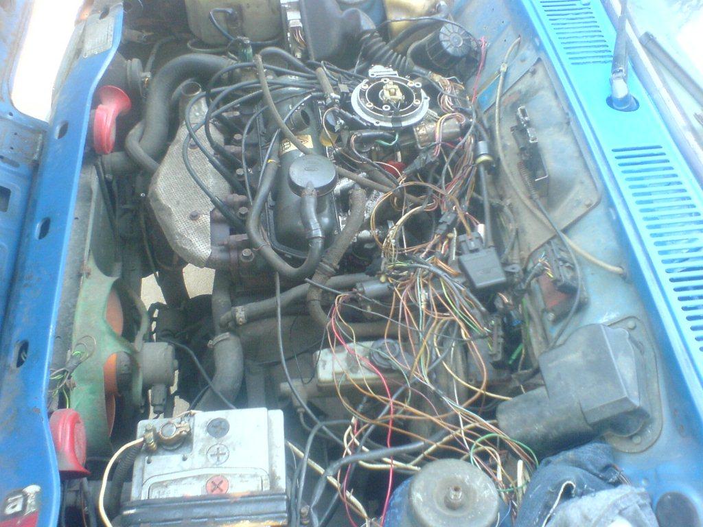

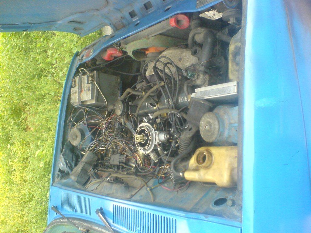

Задумал я моню поставить, посмотреть как ездить будет... Возник вопрос насколько разные мозги в 1.1 и 1.4 ??? НА мозге от 1.4 CVH двиг завелся и работает, только смесь обогащена сильно.. Если поставить мозг от 1.1 как думаете ??? И желательно у кого есть скиньте маркировку мозга под 1.1 )) ::thinking::

вот фото

Пока в процессе жгут не связал и не закрепил ))

Labetth писал(а):
... НА мозге от 1.4 CVH двиг завелся и работает, только смесь обогащена сильно...
... чисто теоретически: а если уменьшить давление топлива?
СообщениеДобавлено: Ср июл 20, 2011 21:11
лямбда есть?Если её нет то смесь и будет богатая. ::thinking::

лямды нету (( Народ подскажите как в монике мона регулировать холостые обороты ???

Мозгами ваащето.
В небольших пределах подпятником ШДДЗ. Но обычно этот болт настраивается и пломбируется на заводе.

Народ подскажите в чем может быть проблема с завышенным холостым ???

Контакт ХХ в ШДДЗ впорядке?

тоже думал, проверю ))
