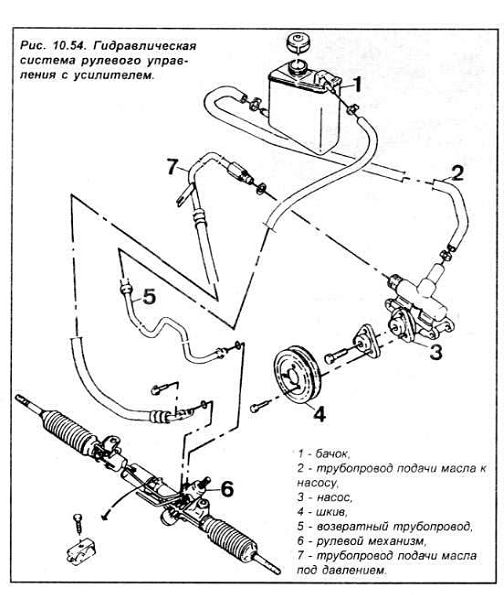

Вот ещё что. У меня обороты просаживаются ещё тогда, когда руль сильно выкручиваю в стоячем положении (нагрузка на насос ГУР - двигателю тяжелее крутить). Тут уж вообще электроника и просаживание напряжения не при делах. Знаю, что около насоса ГУРа есть датчик, который включает повышенные обороты, когда давление в системе ГУР растёт. Но либо обороты не мгновенно увеличиваются, либо датчик не работает. Но дело-то не в этом, а в том, что причина та же, что и с генератором - двигателю очень сложно прокрутить увеличившуюся нагрузку при данном режиме впрыска. Когда мозги понимают, что обороты низкие, то подачу топлива они увеличивают. Но вот вопрос - почему так происходит, что двигатель на ХХ не может преодолеть нагрузку на генераторе или ГУРе...
Эт чет новенькое, не видал я такого в мануалах, да и по схемам нету
описание и схему с датчиком в студию, хочу увидить сей датчик!!!

CSpirit, у вас разве такого нет?
Комментарий к файлу: Датчик давления в системе ГУР

нету и по схемам нету
нашел тока упоминание в микрокате что это реле высокого давления
