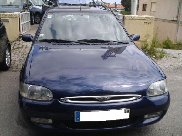

Комментарий к файлу: А вот и сама жертва :D
