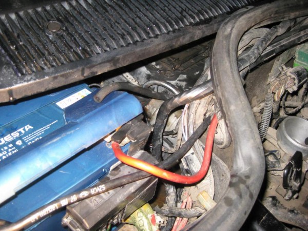

Подходит к аккумулятору. Только он откуда-то выскачил. Прямой подсос воздуха.

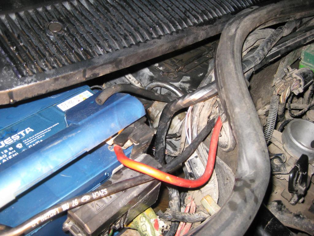

Ищем откуда выскачил и вставляем его обратно.

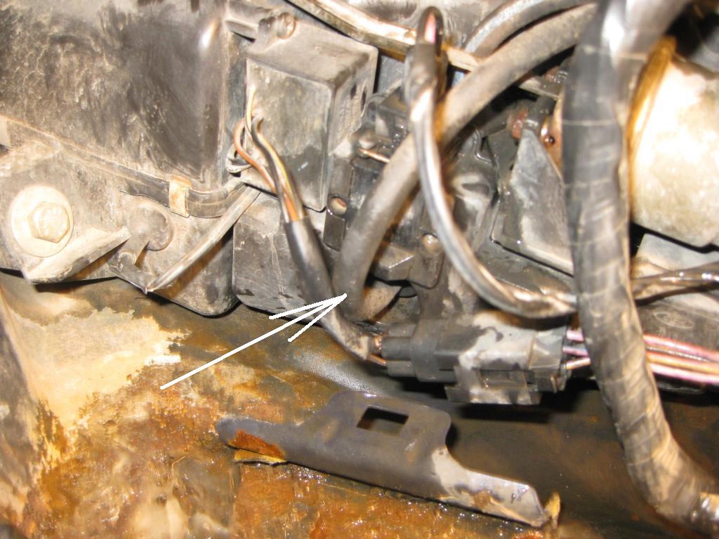

Всё стало работать нормально. Машина больше не дергается. Это всё из-за мороза. Я снимал аккумулятор и относил его домой, видимо зацепил этот шланг случайно.

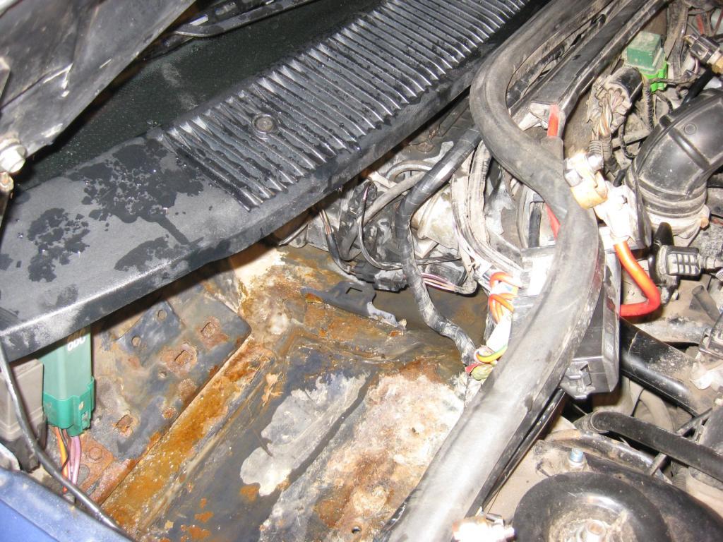

Ну а что еще может попадать. Я бы не сказал что так сильно запущено. Это просто лед лежит, через него кажется что всё реально запущено. Нет. Ржавчина пока внешняя, слой маленький, и легко счищается наждачкой. Просто летом этим не занялся.
Той зимой обрабатывал пороги, места сколов мовилем и всем казалось что у меня пороги ржавые.

Не упускай эту хрень,потом замучаешься собирать воду в салоне ,я у себя зачистил,прошёлся грунтовкой потом промовилил немного и усё :lol:

Первый грунт по местам с ржавчиной должен быть обязательно кислым. Всю ржавчину механически не выдраешь, а кислотный преобразователь ржавчины надо обязательно хорошо смывать водой...
