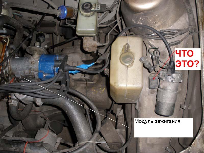

Фигасе, выплывает слово супрессор - такая хрень ставится для защиты от бросков напряжения - стравливает ампер-другой. Мощный стабилитрон, то есть. Но по шведски я мало чего понимаю :shock: равно как и по испански. То есть - не факт...

Хе-Хемуль, спасибо! А лампочку можно на выход трамблера втыкать для проверки?

На выход трамблера, если там индктивный датчик, имхо - совершенно бессмысленно.

А чё? Импульс же на катушку уже после коммутатора идет такой как надо. ::thinking::

Коммутатор на трамблере?

Йа, йа, натюрлихь на трамблере.
Чтото я не вижу на твоей фотке коммутатора на трамблере. Он должен быть прямо сверху трамблера. Может он у тебя где-нибудь в другом месте установлен ?

Он тута под трамблером. Миша, только не говори, что он неправильно стоит, или что а? Там, вроде, по-другому его не поставишь. Та я вот попробую по свободе вольтметр воткнуть в разъем с трамблера и стартером крутануть. Надо ж как-то определять в случае чего работает он или нет. Стрелка ж должна то хоть дернуться.

А бензофильтр чего тонированный?Или просто такой ракурс съёмки ::thinking::
СообщениеДобавлено: Пт окт 08, 2010 19:50
ну ты язва :lol:
А чё сильно грязный? Ну этот глюк выполз не из-за него, я проверял.
